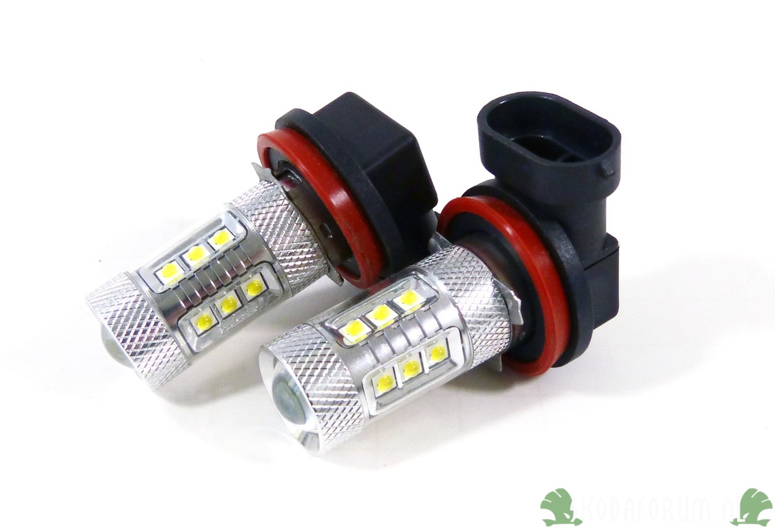

Wat voor fitting hebben de mistlichten? Ik dacht H7 te zien, klopt dat?
Figaro75
Naast het mistlicht zit een kapje, hier met gepaste kracht aan trekken.
Dan 2 x Torx losschroeven en je kan de hele unit uit de bumper halen.
Bestaande stekkertje losmaken, lampje kwartslag draaien en omwisselen.
Inbouwen in omgekeerde volgorde.
ElCapitano
