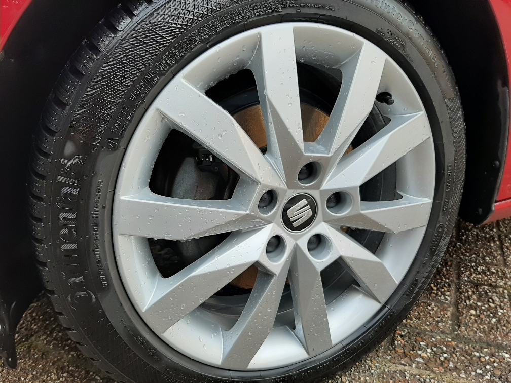

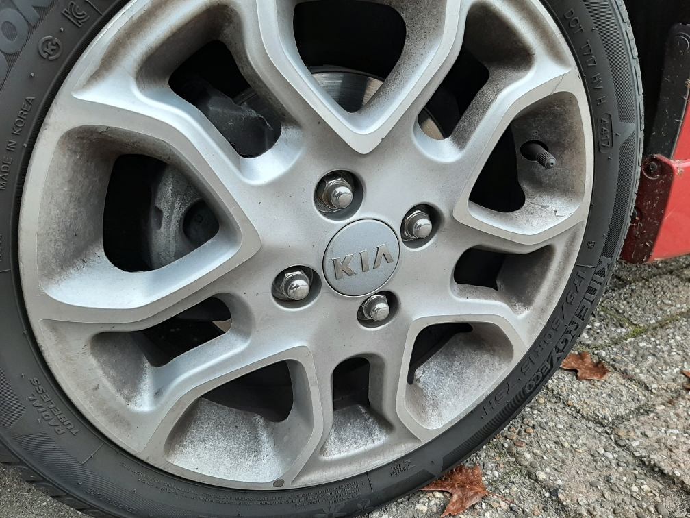

Monello non-ferro. Aantal keer voor en na. Eerste 2 zijn van vandaag.
Afspuiten met HD
Insprayen met nonferro
Paar minuten laten inwerken
Met kwastje de gaten beroeren en de spaken doen. Daarna met borstel het velgbed wassen.
Afspoelen en klaar.
