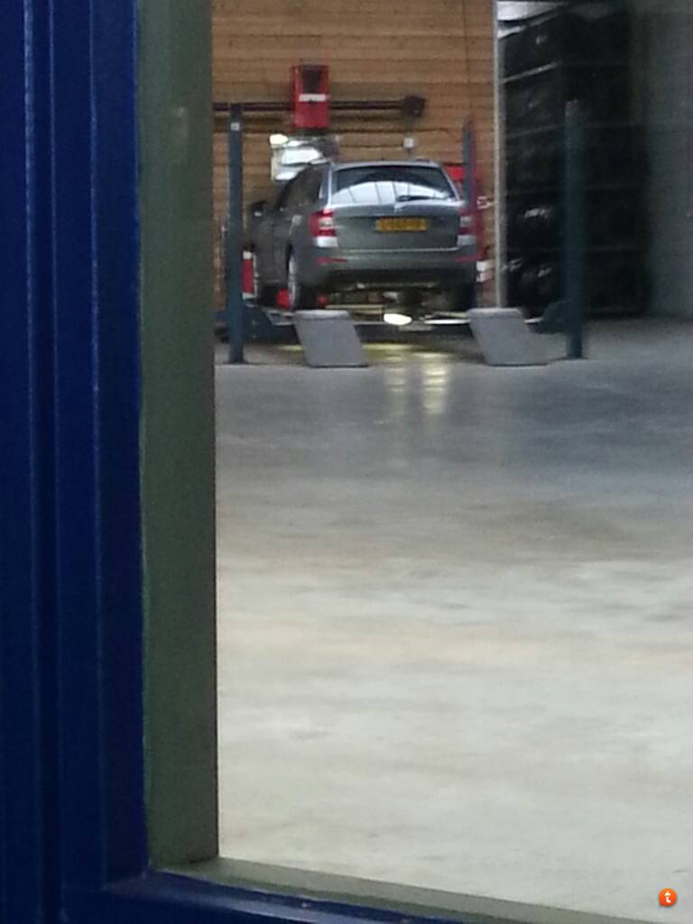

Zit momenteel bij Euromaster..... Volgens de bandenman zijn de banden in orde. Men is nu weer opnieuw aan het uitlijnen. Straks maar weer even een testrit. Als het dan nog niet beter is gaan we het verschil met de zomerbanden merken..... Zou een set Eibach helpen?? ;)
Bij de dokter... Snik...
