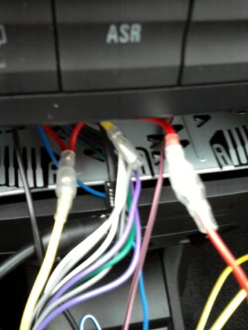

zo.. net uit het werk "even" de radio weer eruit gehaald
rood en geel kruislings aangesloten... niets daar..
sleutel uit het contract -> radio uit..
krijg de hik!
dus ff de multimeter erbij gepakt, en alleen op de rode draad van de auto staat 12 volt.
Eerst ff alleen de rode van de auto aangesloten op de rode van de radio -> ging niet aan.
Toen alleen de rode van de auto aangesloten op de gele van de radio -> ging niet aan.
Hmm hmm.. zelfde verhaal uitgevoerd met de gele van de auto -> ging niet aan.
dus nu heb ik zowel de gele van de radio als de rode van de radio aangesloten op de rode van de auto. Dan maar geen geschakelde plus van de auto die naar de radio gaat.
werkt als een tierelier!

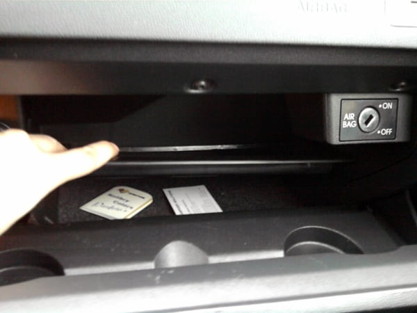

verder nog een beetje in mn dashboard kastje zitten spitten, schijnbaar zit hier een dubbele bodem in!
En iemand had hier wat in laten liggen, of is het nu al een tijdje kwijt
Er lag een hoesje met pasfotos in en een visite kaartje
volgens mij is het de vorige eigenaar..?
wegens privacy heb ik ff wat gegevens weg gepoetst
zal hem morgen eens mailen haha
