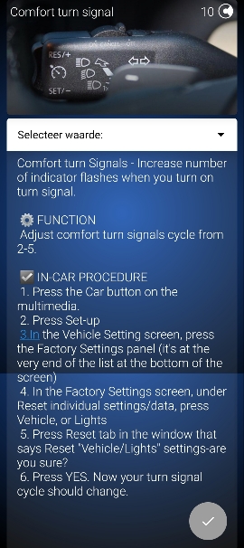

Fireben heeft een MY2016. Comfort knipperen in de zin van 4x knipperen werkt niet.
Ik heb ook een MY2016 Rapid, en ik kan binnen de VCDS het comfortknipperen ook niet hoger krijgen als 3x knipperen.
De waarde onder de Turn signal control-Komfortblinken_Blinkzyklen staat namelijk op 5. Als ik deze op 4,3of2 zet dan blijft het bij 2x knipperen.
Of heeft iemand een ander idee intussen toevallig dat het wel ergens additioneel ingesteld kan worden?

Met de OBD Eleven is het wel te doen, geen idee welke waarden je moet veranderen.
Met orginele VCDS bezig geweest op de Fab 3 toendertijd en net als Kevinbel al aangaf staat deze op 5 en knippert 3x
Je kon de getallen aan aanpassen maar instelling bleef op 3x
Ook hierover contact gehad met Antera die vertelde dat de instelling niet meer was aan te passen !
Hoop binnenkort dat het met de Fab4 wel mogelijk is !! Wil hem van 3 naar 4 hebben zoals ik op de Yeti ook had.

Ik kan namelijk bij de Fab 4 nu wel kiezen voor comfortknipperen of niet, maar dan weer niet het aantal knippers aanvinken.
Eigenlijk een gemiste kans, want voor de één is 2x comfort en voor de ander 4x knipperen

Want zoals al gezegd, je ziet het wel met VCDS, maar beide velden staan op 5 en je kunt 2 3 of 4 invullen maar gebeurd uiteindelijk noppes nada ...

Is vanaf 2016 gewijzigd (voor de Rapid althans)
