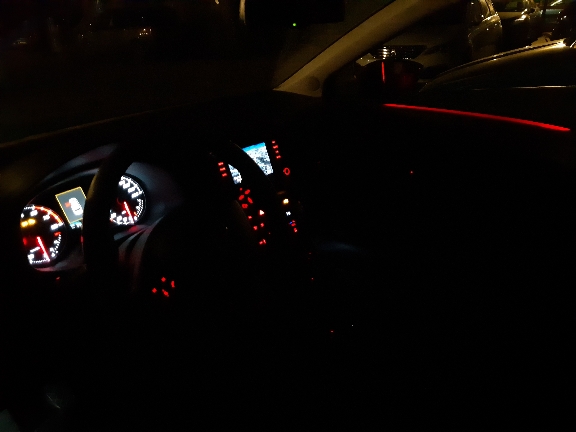

PizzaPieter
Waarom?
Omdat t kan...
PizzaPieter
Heb je dat zelf ingebouwd @PizzaPieter ?
Dat is teveel credits! Ik vind t al tof als ik m'n mistlampjes kan vervangen, een fellere led in de kofferbak kan 'inbouwen' of de Navi kan updaten.
Het is inderdaad een standaard feature in sommige FR uitvoeringen, zoals @ertromp zegt.
In Sportmodus is het licht in de deur rood, in de andere wit.
(Kids vinden t superstom overigens dat t alleen in de voordeuren zit. Wat ik jammer vind is dat er geen lampje onder t spiegeltje of onderin de deur zit)
