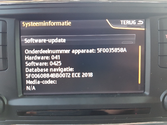

Wat is je huidige softwareversie van je navi systeem? Als je mib1 hebt dan is versie 480 de laatste versie.

V.w.b. software stand moet ik straks ff kijken. Voor de kaartupdate stond er 425.

@Rainesh is dit de software info die je bedoelt?
Is dit de auto software? Of van de radio
Rainesh
Dit is software van de radio, je hebt helaas een MIB1. Maar ik zou wel je software updaten naar 0480. Wordt ie stuk sneller mee :)
