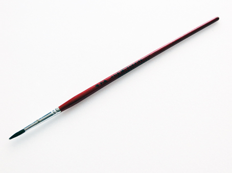

In plaats van kwastje van een lakstift gebruikte ik altijd een klein penseeltje zoals hieronder, dat ik voor gebruik schuin afknipte zodat ik nog veel fijner kon werken:
Sinds een paar jaar gebruik ik zogenaamde "touch-up sticks", daar zit aan het uiteinde iets wat het midden houdt tussen een sponsje en een wattenstaafje, en deze sticks zijn er in verschillende maten. (zie plaatje naast het penseel, met een plaatje van een BMW-set)
