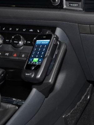

Persoonlijk vind ik de Kuda houder het mooiste staan altijd.
Voor de Kodiaq is dat deze: Link
We hebben en Kuda in de MINI vanwege de betere plaatsing, in de Skoda’s altijd Brodits gehad. Inderdaad prima.
