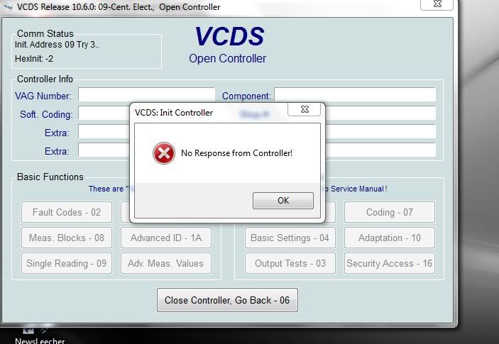

Verder heb ik nu het probleem dat ik niet in module 09 en 46 kan komen?
Iemand idee hoe dit kan?

@Nomad:
Het zou dit moeten zijn:
STG 09
Function 07 (long coding)
Byte 04
Bit 4
"Zwei nebelschlussleuchten verbaut"

Nomad,
eigenlijk had @Antera het al opgemerkt : controleer nog even voor de zekerheid of er wel twee lampen in zitten achter. (ervaring uit verleden; bij sommige autos halen de garages er 1 lamp uit om van de dubbele mistlamp af te komen)

Bedankt Ronnie :D alleen ff checken of er een lampje in zit.
