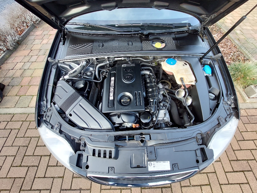

Als ik je een tip mag geven: probeer 'revive' van auto finesse eens voor de plastic delen.
Ik ben daar erg over te spreken voor onder de motorkap, maar ook zwarte plastic lijsten, bumpers e.d.
Foto is van mijn vorige auto, de Superb komt van t voorjaar wel aan de beurt.
