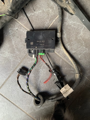

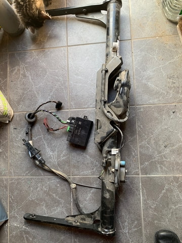

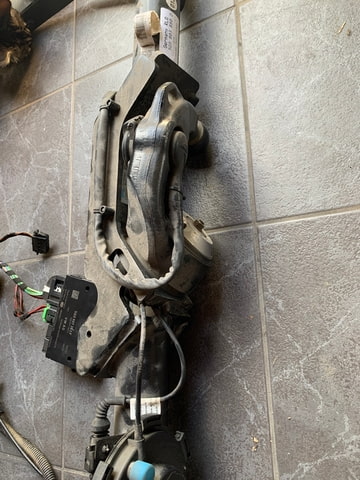

Laatste "Grote" project,

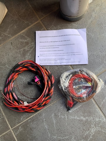

Een Trekhaak, maar vind inbouw van een Originele wegklapbare trekhaak wel een goede uitdaging. Na lang zoeken een bijna nieuwe Originele Wegklapbare trekhaak(Oris) gevonden met Module uit een testauto die gesloopt wordt als de testen erop zitten. Dus haak is jaar oud maar nooit gebruikt.
Kabelset voor tussen de module en de zekeringkast in Duitsland besteld bij iemand die ze zelf maakt.
Met beschrijving erbij hoe aan te sluiten :D
Bij de Dealer nog wat interieurdelen en wat klein spul besteld, komt volgende week binnen en dan maar wat tijd plannen om het in te bouwen.

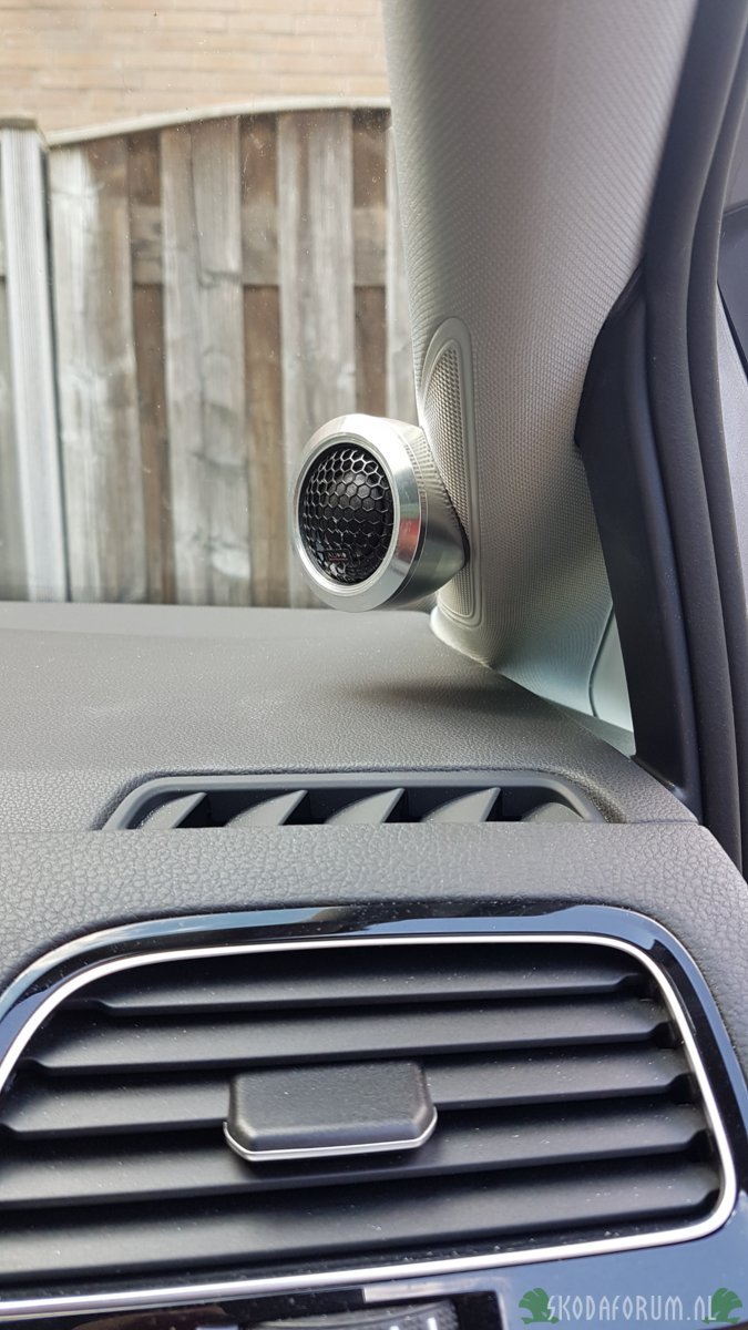

Mijn tweeters in de A-stijl had ik aangepast ivm. richtingsgevoeligheid en dat heb ik geweten maar uiteindelijk redelijk tevreden met het eindresultaat.
full
tweeter-in-behuizing1.6186

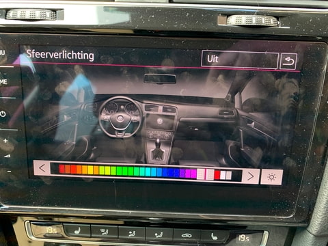

Gelijk De ODBeleven ff geprobeerd, de Ambient Colors aangevinkt :D
Hoi @Michelv. ,
Gefeliciteerd met je mooie Golf 7 (ook al heb je hem alweer bijna een jaar), en respect voor jouw vakmanschap om al die modificaties zelf aan te brengen!
Die “ambient colors” sfeerverlichting, zou dat ook op een Golf 7 pré facelift kunnen? (mijne is uit 2013)
En zitten die kleuren al in de ledstrips “verborgen”, of moet je naast de VCDS-aanpassing ook andere multicolor ledstrips monteren?
Dank alvast, en succes met al je projecten :)
Bas
Michelv.
Nee Bas, zit bij mij nu alleen in de Discovery en de Virtual Cockpit. Om het geheel ook in de deurpanelen te krijgen is er veel meer knutselwerk nodig(andere deurstrips en dan nog andere draden trekken en aansluiten op de BCM volgens mij)
@VW Golf 1.4 tsi DSG-7
Ik heb zoiets wel eens gezien bij een E klasse, daar hebben ze ook Ambient light ingebouwd in het dashboard en deuren, en die auto had dan al voorbereidingen zitten, als het voor die Benz al zo duur en omslachtig was ( heel interieur moest eruit ) ben ik bang voor jouw niet geprepareerde Golf in deze.

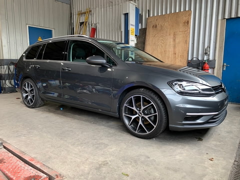

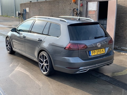

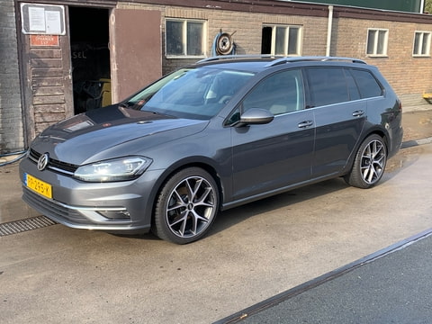

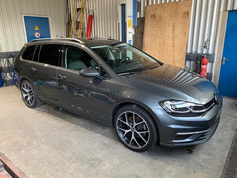

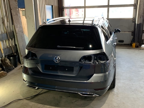

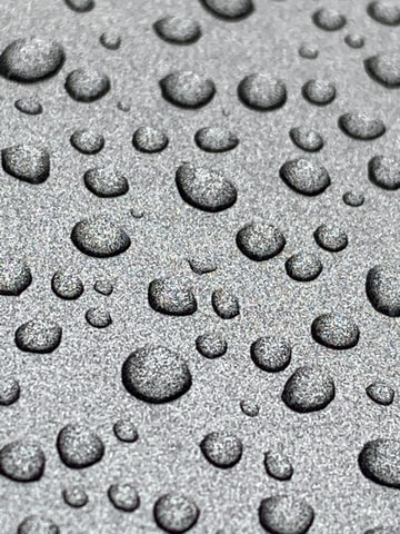

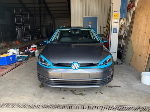

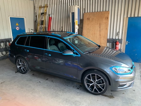

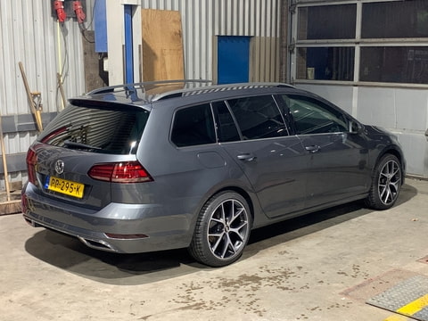

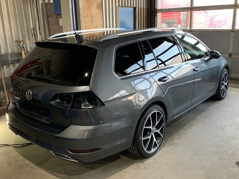

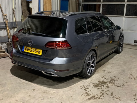

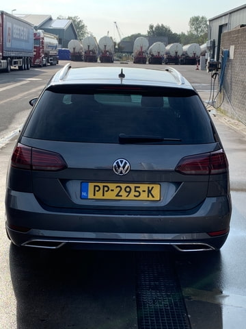

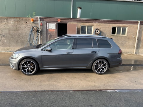

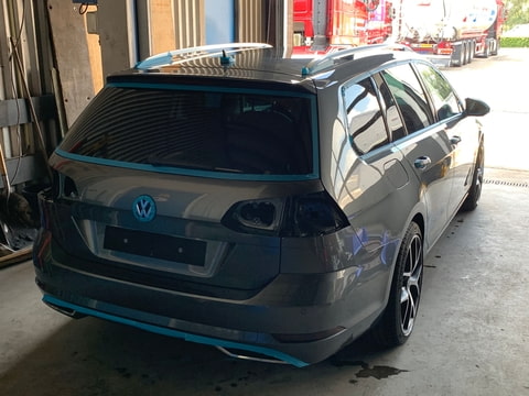

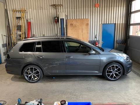

Vorig weekend na jaren(en 2 auto's later :() weer eens de detail spullen uit de berging gehaald, wat resulteerde in een dik weekend aan de bak. Zaterdag van 08:00 tot 20:30 en Zondag van 08:00 tot 17:00 en toen was ik letterlijk op ;).
Ik hou het hierover kort;
Foamen
Wassen
Kleien
Rondje Foamed wol met Mezzo
Rondje wit met Mezzo
Rondje zwart met Finale
Ontvetten met IPA en Nanolex EX
Coaten met Nanolex Si3D
Aftoppen met Nanolex SiFinish
Velgen van de auto gehaald en goed gewassen(staan al in de Nanolex Si3D)
Niet alle krasjes eruit gehaald, vind ik voor mezelf niet helemaal nodig, komen toch weer krasjes bij.
Voor;
Afplakken;
Na;

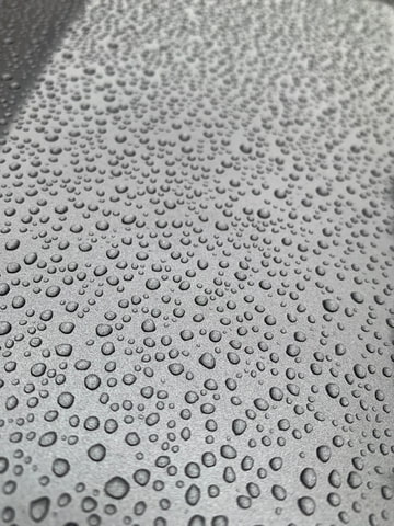

Beading;

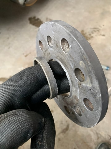

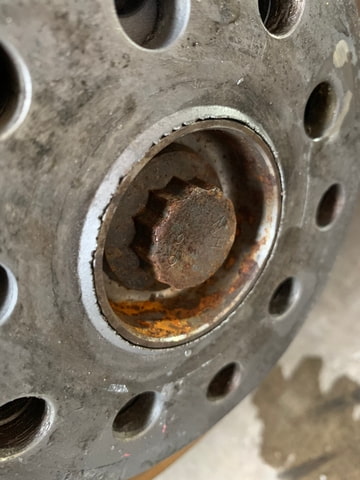

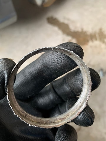

Tijdens het loshalen van mijn velgen is er bij 1 van de 10mm spacers(voorzijde) de naafring(of hoe het ook heet) afgebroken :mad:
Is ook maar een mm dik, is dus niet veel.
Gelijk een set 10 MM Eibach's besteld maar die zijn helaas nog niet binnen, terwijl ze op hun website een leveringstermijn van 2-3 dagen hebben.

Prachtig resultaat, glimt weer als een tiet :D
Spacertje is nie best, waren geen Eibachs mag ik hopen........
