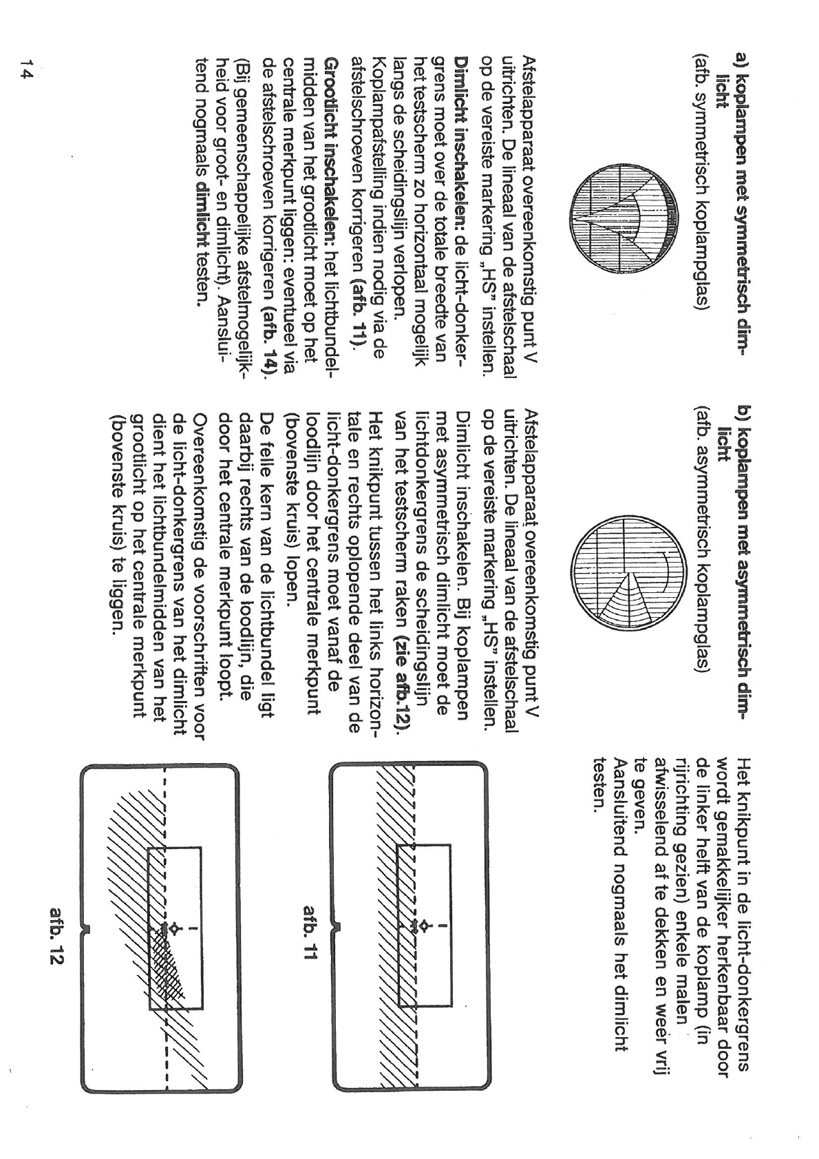

Ik weet niet hoor, maar ik vindt het beeld op de testkast verre van goed!
Of je kast staat scheef...
Arjann
Heb je zelf in de praktijk ervaring met het beoordelen van lichtbeeld op een kast? Doe je dit vaak, of heb je dit weleens gedaan?
Vaak genoeg meegekeken en de handleiding van Hella kun je op internet opzoeken.
Kort: gedeelte links van het knikpunt hoort nagenoeg horizontaal te lopen; jouw plaatje loopt deze gewoon van de stippellijn weg... Verder heb je een blinde vlek in het centrum.
Eigenlijk lijkt je lichtbeeld meer op een combinatie van dim- én groot licht gelijktijdig.
Veel monteurs schuiven domweg wat met het apparaat voor de auto langs en draaien wat met een imbussleutel, maar aandacht voor een goede positionering en instelling van het juiste percentage zie je ze maar zelden doen..!
