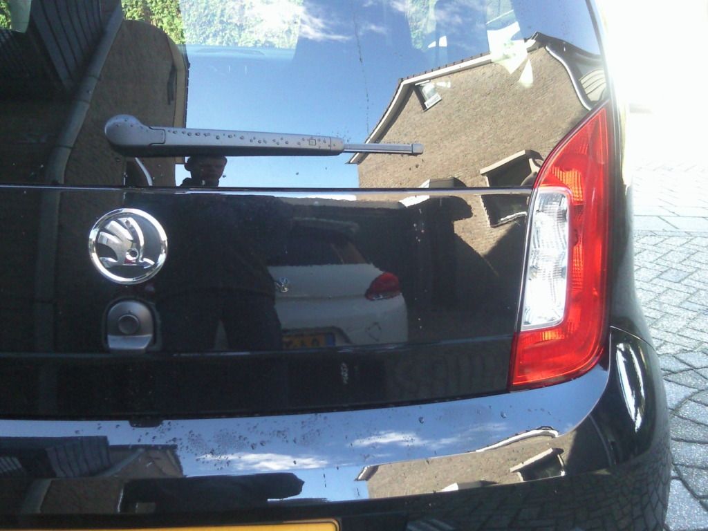

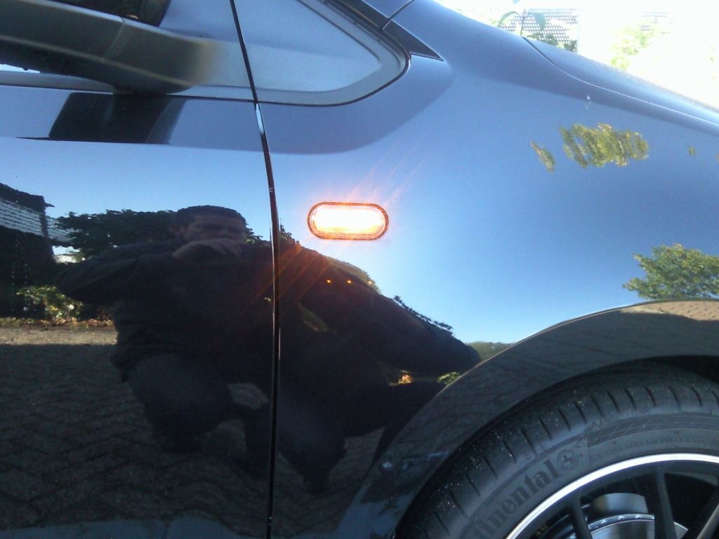

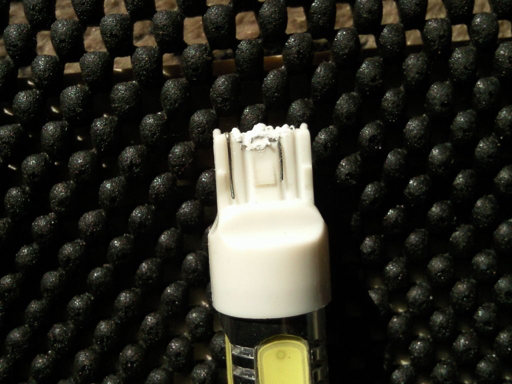

nog wat foto`s:laugh:
Tino
Heb gelijk ook de led knipperlichten er in gezet:crazy:
ben er blij mee.
Tino:cool:
Hetzer
Tino welke lampen heb je nu? En wat heb je aangepast om ze werkend te krijgen.

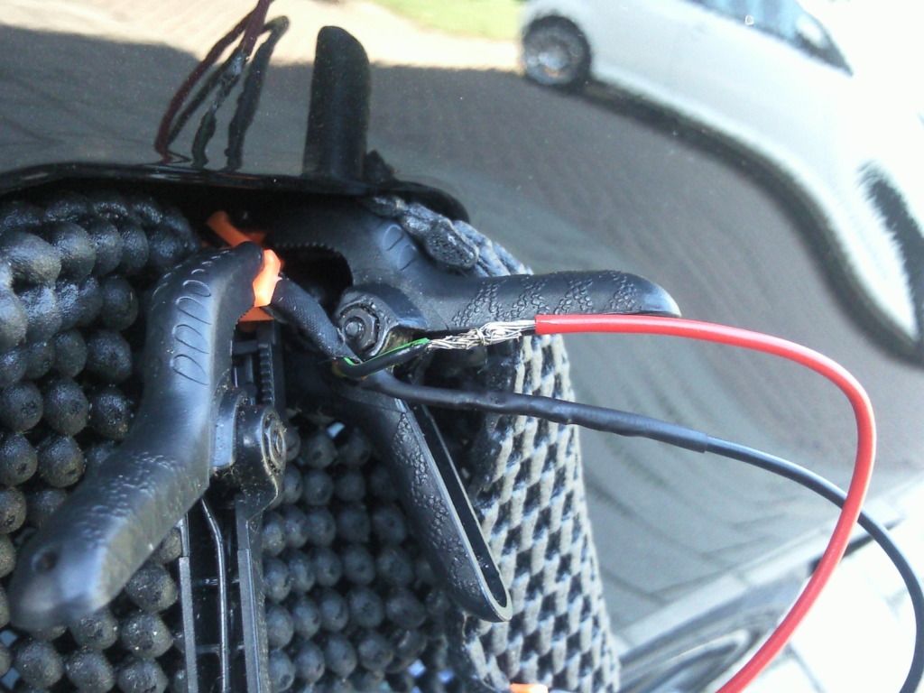

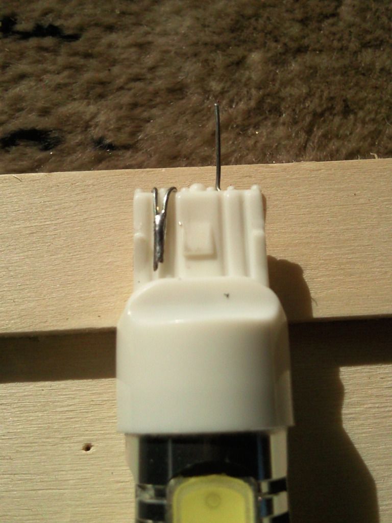

Tino
ik het de T20-W21/W5 met lens je moet alleen een aarde draad ombuigen en de 5 watt van kant wisselen de 21 Watt blijft op de plaats.
ik zie dat er meer mensen mee zitten anders moet er mischien op een zondag een aanpassings dag komen ergens bij een IKEA in het midden van het land sta je tenmisten droog het is maar als je het netjes doed 5 min werk:) het sloderen is niet nodig maar ik ben een pietje precies

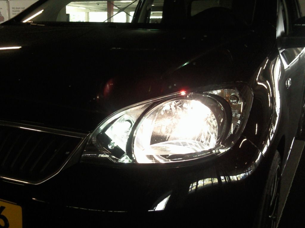

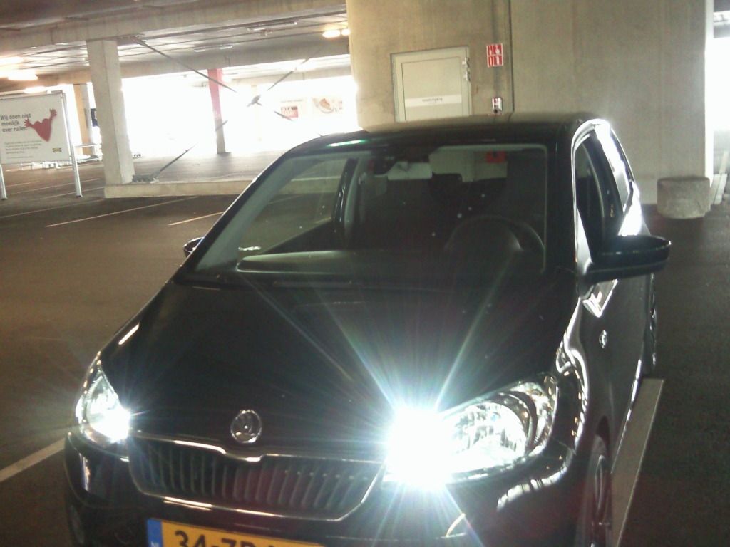

Ik wou eigenlijk wachten tot het dimlicht ook binnen was, maar ik heb toch mijn dagrijverlichting vast aangepast. De kleur is mooi helder-wit. Wanneer de lampen uit staan zie je nauwelijks het blauwe van de PIAA's, dat is vooral als je het weet. Ze zijn minder blauw dan internet je doet geloven.
En dan nu.... Foto's!
Je mag raden welke lamp vervangen is en welke nog niet...
Hier heb ik ze alletwee vervangen en de Citigo de garage weer uitgerold. Ik ben tevreden! (Alleen even de auto wassen.....)

Gisteren heb ik mijn dimlichten ook vervangen, door de bestelde Bosch Plus 90 H4's. Ik ben tevreden over het resultaat: het licht is witter zonder eruit te zien als nep-xenon.
Je mag weer raden welke kant ik heb vervangen:
Als ik tijd heb zal ik even foto's in het donker maken. Ik ben niet veel thuis dus ik denk dat het na het weekend wordt.
