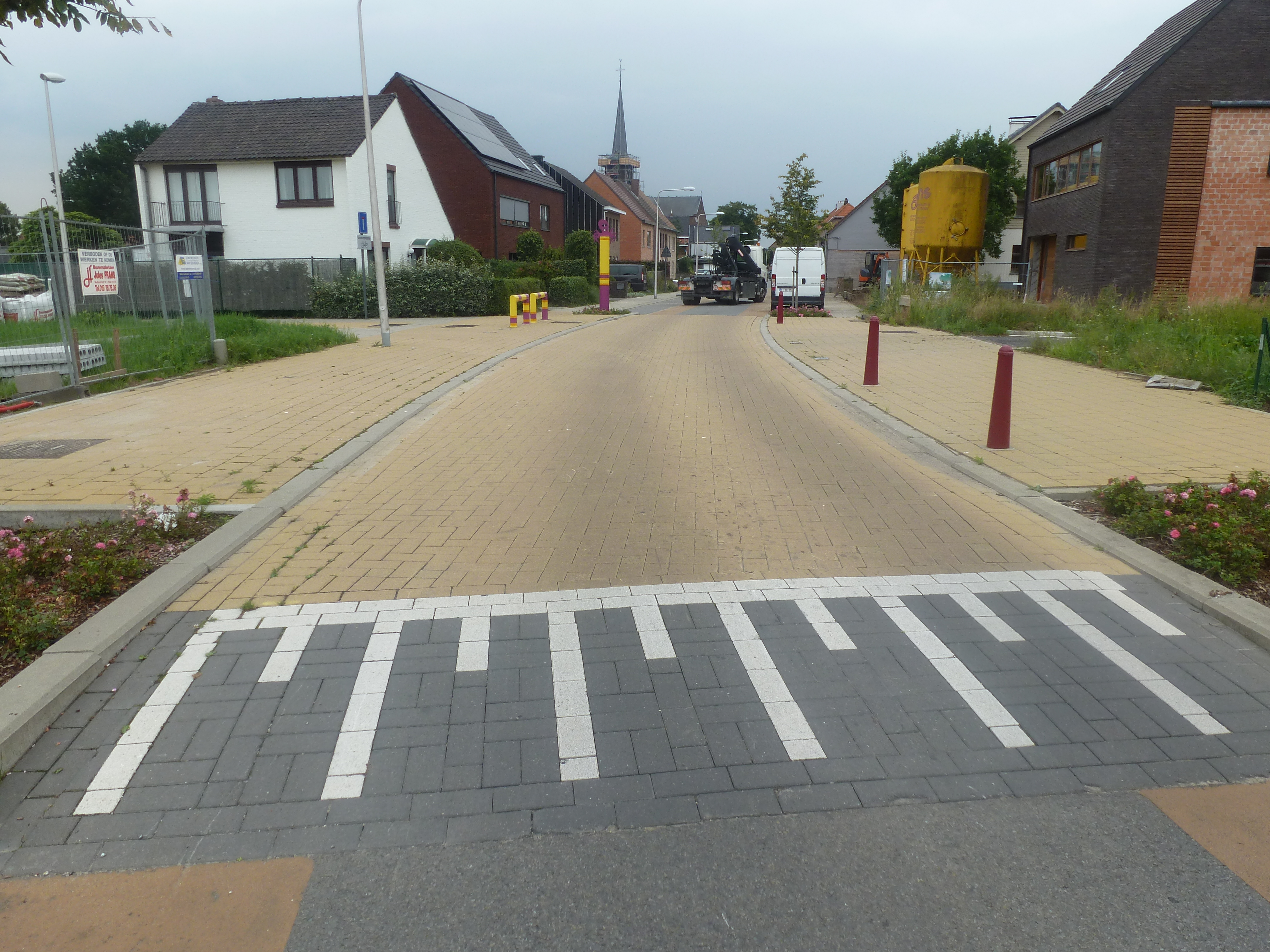

Wat lane assist betreft: op smalle wegen met fietsstroken, of suggestiestroken, of bij verkeersdrempels waar op de hellende vlakken strepen (zie foto hieronder) staan, raakt lane assist helemaal de weg kwijt. Wat mij betreft een systeem dat eigenlijk alleen actief zou moeten zijn vanaf zo'n 80 km/u, omdat je dan maar zelden al die bijzondere situaties treft, waar het systeem van in de war raakt.

@Cordoba post effe een andere foto want om nu met minimaal 60km/h en dat is de snelheid wanneer lane assist werkt door zo’n dorpskern heen te jakkeren :nailbiting:

@ertromp Bij mij begint ie juist te waarschuwen als ik met 25 km/u zo'n drempel met strepen nader, dat is dus precies de reden dat ik de foto plaatste. Ik denk dat dit het verschil met de simpele Fabia ten opzichte van jouw Leon is.
We hebben het over lane assist en ik kan me niet voorstellen dat jij die op je Faab hebt
En met de drempel situatie spreek je over lane assist @Cordoba
