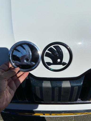

doncalitri1984
Logo zelf vervangen is inderdaad niet moeilijk. Heb het zelf ook gedaan. Op YouTube staan ook voorbeelden hoe te doen.
Wat je o.a nodig hebt ;
Dental flos
Wasbenzine (was bij mij voldoende om alle lijm weg te krijgen)
Föhn
Plastic removal tool.
Weet niet of linkjes naar video’s mogen (anders sorry)
Hopelijk heb je er iets aan. Succes

Heb je toevallig een link waar ik zulke logo’s kan kopen? Bedankt!
