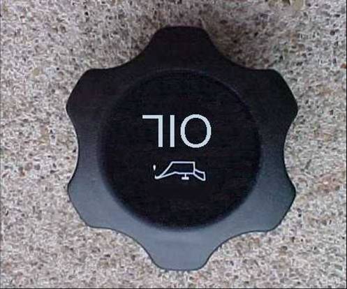

Ik dacht altijd dat er 710 in de auto moest? Dat meen ik me te herinneren van vorige auto's, ik bedoel zoiets:

504 en 507 is bijvoorbeeld Castrol Edge 5W30 zag ik gisteren. Edge is ook in het boekjesmapje genaaid.
