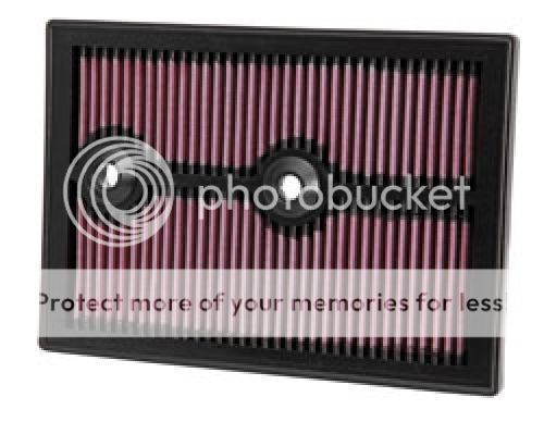

Nu zie ik dat er voor de fabia 3 een vervangings filter in de handel is

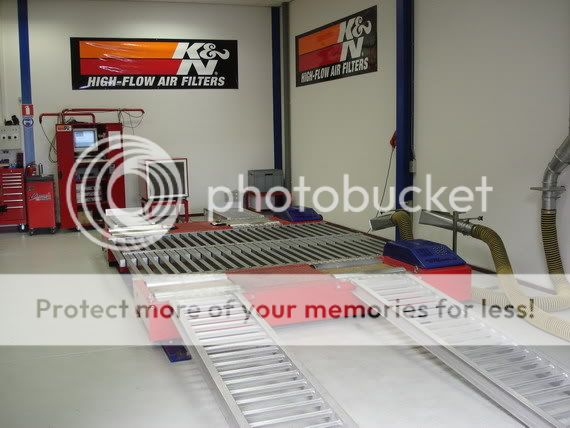

Ben met m´n GTC toen in Eindhoven geweest ,Daar zit het research center van K&N
Er was toendertijd nog geen 57i set in de handel en via via had een maat van me geregeld dat mijn wagen daar proefkonijn was
Wagen gaat eerst standaard op de rollenbank
Dan gaan ze passen meten hoe een kit in te bouwen

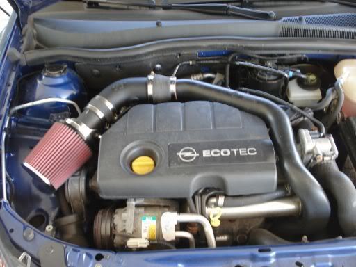

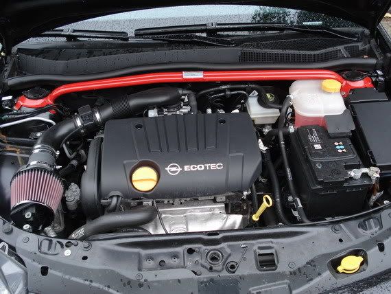

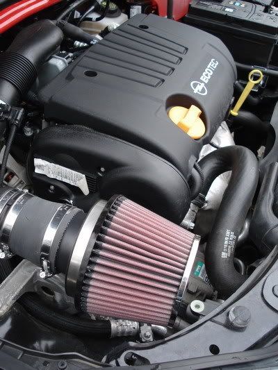

Dikke paddestoel onder de kap
Bent wel die dag je wagen kwijt maar daar krijg je deze voor mee
Het geheel leverde een winst van 4 PK op bij 5500 toeren en iets van 5 Nm meer koppel
Vond toevallig deze week de uitdraai terug in de map autopapieren :D

Zo een paddestoel zuigt warme lucht aan uit het motorcompartiment heb ik weleens gelezen. En koude lucht is beter voor het vermogen.
Een K&N inleg filter (dus ipv het standaard papieren filter) zou dan denk ik de beste optie zijn. Je houdt dan het oorspronkelijke aanzuigkanaal in stand (die meestal ergens richting de voorkant van de auto gaat om koude lucht aan te zuigen) en hoeft er ook niets voor te verbouwen.

Ik heb een origineel K&N wisselfiter laten monteren KOST 20€ MEER als een originele van skoda.
