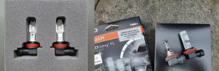

Tussen de stormen door weer wat uit de verpakkingen gehaald en in de auto gemonteerd :)

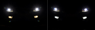

De verlichting dit keer. Mistlampen, kentekenverlichting en de downlights in de spiegels. Van halogeen naar LED.
Als eerste de mistlampen. Osram H8

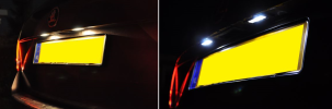

Daarna de kentekenverlichting. Origineel Skoda

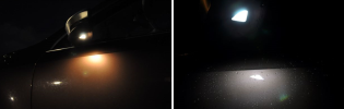

Als laatste de downlights. Deze komen bij Kopacek vandaan.
Onderstaand de verschillen :cool:

Nice allemaal, voor de spiegels heb ik ook de led verlichting liggen, moet t nog inbouwen, ben beetje huiverig voor t demonteren van de spiegel glazen....De zelfdimmende glazen zijn niet echt cheapo....
Kanerr
Gewoon een interieur trim removal tooltje gebruiken en met je vingers erachter zodat je de druk verdeelt. Zolang je niet op 1 punt staat te wikken kan er niet veel fout gaan @catch me
JPs_OC2
Had ook zo m'n bedenkingen @catch me. Zag de glassplinters bij wijze van spreken al in de rondte vliegen en dik € 250,- aftikken voor een nieuw exemplaar :nailbiting:
Maar het gehele spiegelglas zit bevestigd op een kunststof plaat en is daarmee op zich best stevig. Kantel het spiegelglas helemaal naar voren en, net als @Kanerr aangeeft, gebruik een kunststof tool om het glas los te halen. Bij beide spiegels was het een kwestie van een kleine beweging en het glas klikte los.
eriktv
Ik heb er nog een oud navigatiehoudertje met zuignap op de spiegel bij geplakt als extra houvast. En een paar doeken op de grond ernaast gelegd in de potentiële valzone. Ik weet ook wat mijn verwarmbare en dimbare spiegelglaasjes kosten :shutup:
