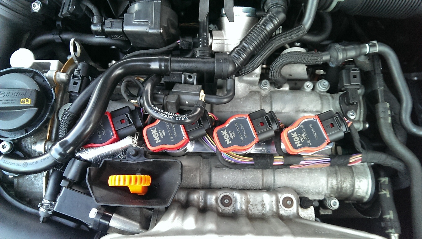

Catch can is een goede, maar wat jij hebt werkt niet op een tsi. Dan gaat hij heel beroerd lopen. Draai maar eens stationair de vul dop eraf, je ziet zien dat hij dan gaat bokken, dit moet een gesloten systeem blijven.Wat jullie allemaal zouden kunnen doen, dat is de carterventilatie van de inlaat afhalen en al dan niet met een Oil Catch Can elders monteren. De mijne ligt gewoon met een lange ribbelslang naar achter en komt halverwege onder de auto uit. Ben er gisteren mee door de 1e apk gekomen. Mijn inlaat blijft schoon
).In een ander forum las ik wel problemen met dergelijke producten: Omdat er veel water(damp) in de carterventilatie zit, bevat het reservoir dus olieprut met een hoog wateraandeel. In de winter schijnt deze prut in de slangen (lopen vaak niet genoeg af naar het reservoir) te bevriezen, waardoor de slangen dicht gaan zitten en je carterventilatie dus niet meer werkt.Voor de tsi motoren zou ik voor de hierboven door @Schippersss aangedragen optie gaan.

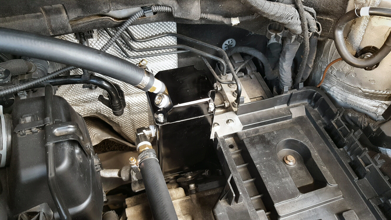

Hieronder een voorbeeld
https://www.goapr.com/products/catch_can_mk6.html
