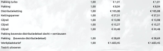

het is niet alleen de keerring in die opgaaf. er staat ook een afdichtflens, bij als nodig natuurlijk.
    195 bytes · Weergaven: 16
Jo!
dat is inderdaad wel een aardig verschil.
ik heb net de hele offerte nagerekend en vergeleken met de site, omdat ze ook aangeven dat die prijzen gelden.
ook daar zit wel wat verschil.
… ga ik navragen dus.
(hoop dat ze niet denken 'o, daar heb je weer zo'n vervelende nareken-klant'
Jo!
Inderdaad. Aardig wat marge dus... Maar zo'n ring achteraf (bij lekkage) nog vervangen is vele malen duurder, want dan moet weer de versnellingsbak worden uitgebouwd.
ja zeker, maar het argument is dan ook (terecht denk ik) dat het kostenbesparend werkt als je het gelijk doet. Dat is dan nog geen reden om er 113,86 euro incl bovenop te doen.
Maar rekening houdende dat hun leverancier duurdere onderdelen heeft - ik weet niet of er veel verschillen zitten in kwaliteit, en het ding moet er toch ingezet worden, hetgeen ook weer tijd kost, zou het verschil wel lager uitdunnen komen
