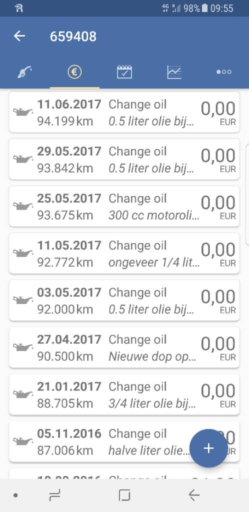

Mijn olie verbruik is ook heel wisselend,
zie hieronder:
Moet er bij vertellen dat we in mei 2 weken met de caravan naar de Italiaanse Riviera zijn geweest.
Rob1.8TSI
Yep, nieuwe dop op het koelvloeistof reservoir, ik kreeg regelmatig de melding dat het nivo te laag was. Bleek volgens mijn beun vaker voor te komen, nieuwe dop voor 10 euro en euvel is opgelost.
Verder hou ik hier inderdaad hoofdzakelijk het olie verbruik bij en niet de kosten
Ben ook gestopt met het benzine verbruik bij te houden, heeft toch geen zin, wordt er niet minder op.
Edwin83
Met meer dan 2 liter olie op de laatste 2200km zou ik niet te lang meer wachten met reviseren. Anders ga je het niet redden met alleen nieuwe zuigers.
