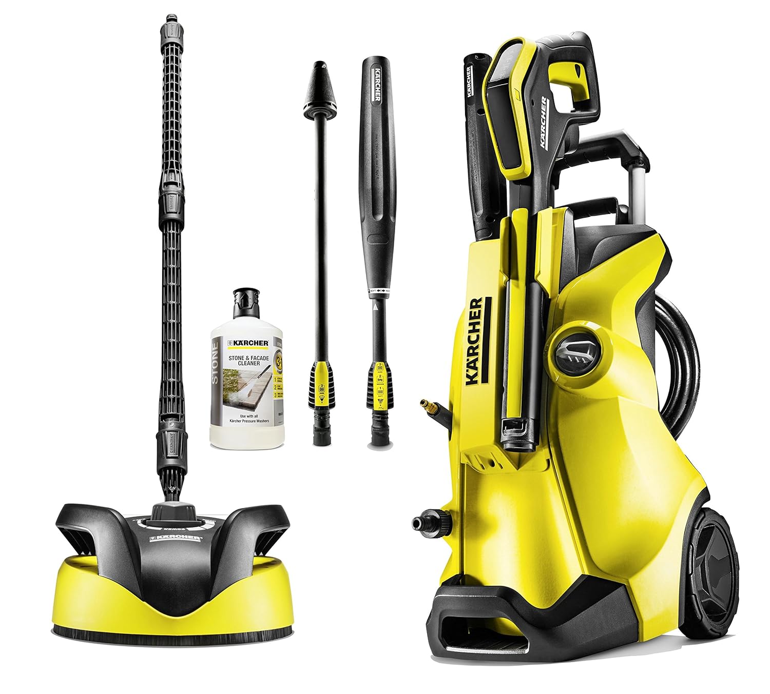

Aangezien het in dit topic erg stil blijft, zelf het een en ander vergeleken, en uitgekomen bij de Kärcher K4 Full Control Home Kit. Kon hem voor deze scherpe prijs echt niet laten staan.

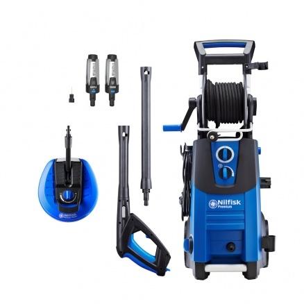

Ervaring heb ik er nog niet mee, maar er is een Nilfisk Premium 190-12 Power onderweg naar mijn adres.
190 bar, geschikt voor water tot 60 graden, voorzien van reinigingsmiddelreservoir, 12 meter slang op haspel, terrasreiniger en een spuitlans met verlengstuk met een gewone en een roterende kop.
