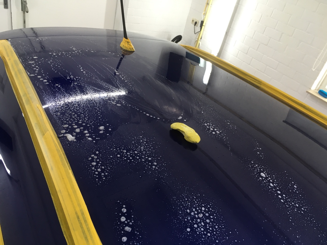

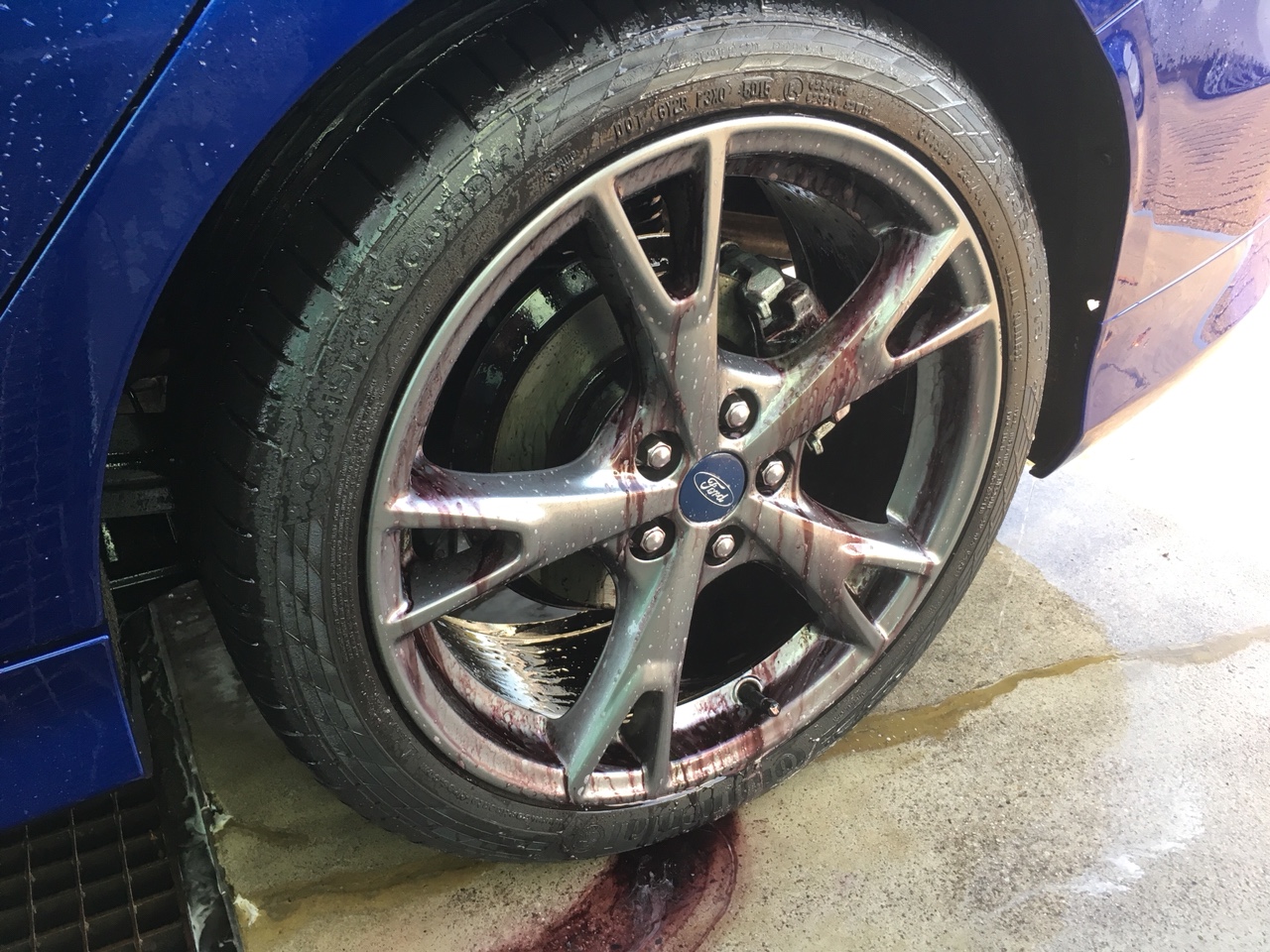

Hier enkele foto’s van het voorwerk, vanavond komt keramische coating erop. Bijzonder om te zien hoeveel oneffenheden er nog uit de lak gehaald worden door een echte poetser.
Auto even wassen:
Dan alles afplakken voor het polijsten:
Kleien:
Aan de slag met korrel 80
Na drie keer polijsten, verwijderen van tape wordt de auto geheel vetvrij gemaakt (PW G technic) en is de auto nu klaar voor de coating:
Morgen het eindresultaat!

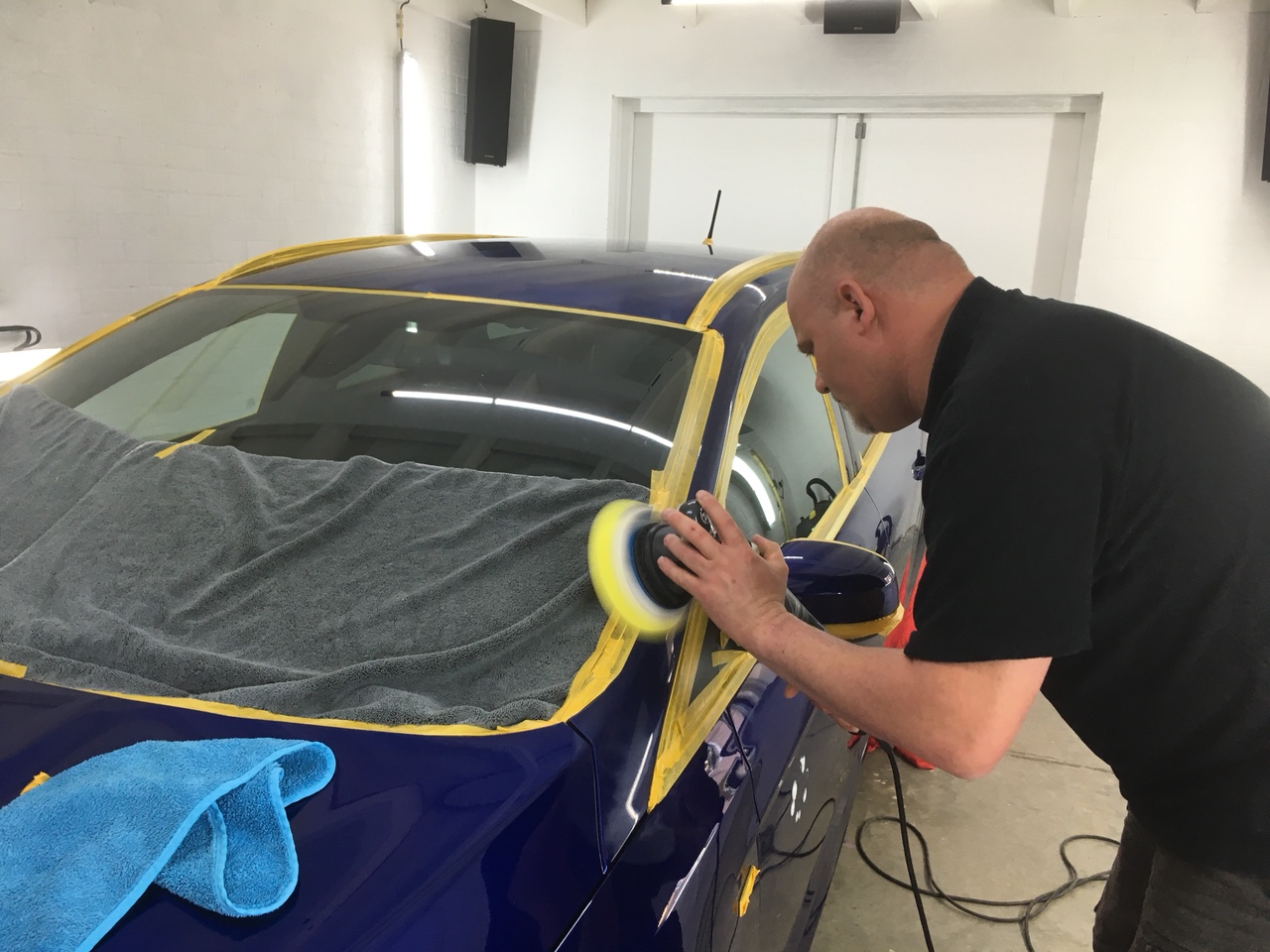

@Ridley Jouw auto is niet behandeld door een poetser, maar een detailer. Heeft is alleen ijzerverwijderaar(dat paarse spul) voor de velgen toegepast, of ook op de lak?
Zo te zien gebruikt ie een Rupes 15 Mk I als machine, ik weet niet of ie nog meer machines ingezet heeft?
Ridley
Haha what’s in a name Gert . Spul alleen voor de velgen. Ik heb geen idee wat voor machines hij nog meer gebruikt heeft. Ben er niet continue bij geweest. Hij gebruikt materiaal van Bigfoot, dat weet ik dan weer wel.
HarrieSkoda
Klopt, die poetser heeft een Rupes excentrische machine.
Weer een verbetering op de DAP, door de 'extra' beweging die die machine kan maken.
Laat ze niet langer wachten @Ridley , ze wachten op foto's :D.
@HarrieSkoda Een DAP staat voor Dual Action Polisher, ofwel een excentrische polijstmachine. Dat zijn veel Rupes machines ook, verschil met de meest bekende DAP's (500 en 900) is dat de Rupes machines een wat grotere slag hebben (vaak 12 of 15 mm tegenover 8 mm) wat stiller zijn, beter gebalanceerd, en een stuk duurder.
