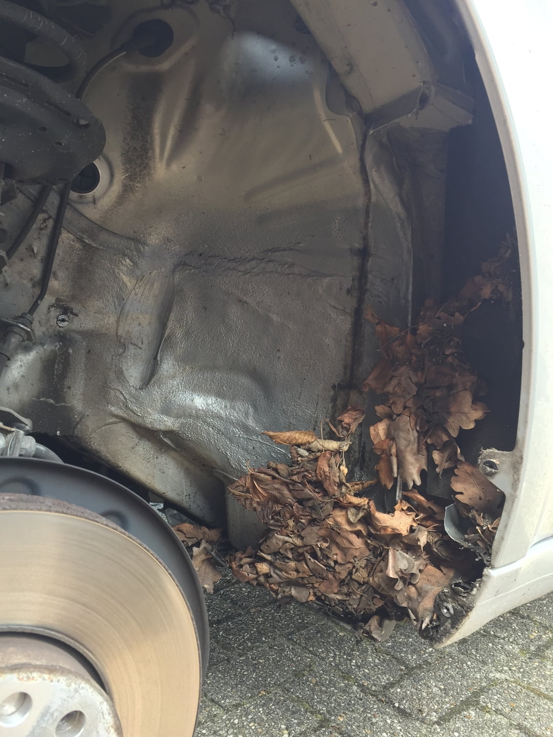

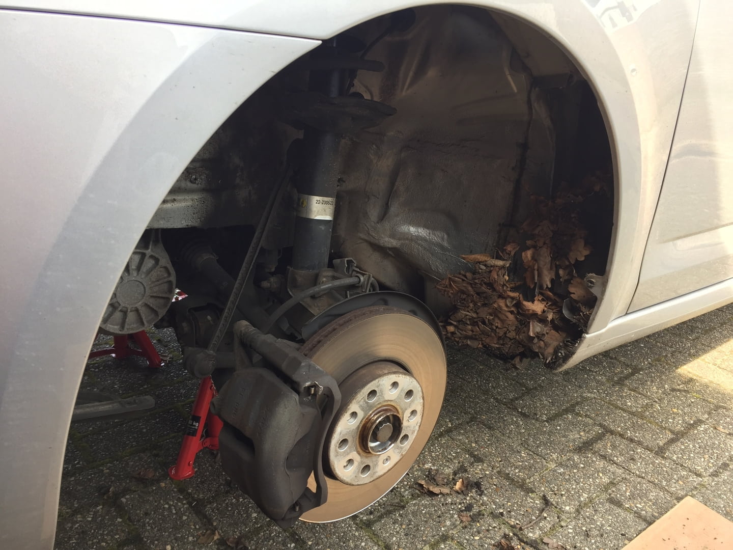

Auto op de krik en 2 assteunen eronder, zodat de volledige voorkant los van de grond was. Hierna de modderkuipen verwijderen, waarna er een verassing tevoorschijn kwam.
Ik kan het beter een bladvanger in plaats van een modderkuip noemen.
Nu we toch de kans krijgen om erbij te komen, het geheel even goed zuiver gemaakt.
Uiteindelijk heeft de auto er gedurende de dag er zo bijgestaan.

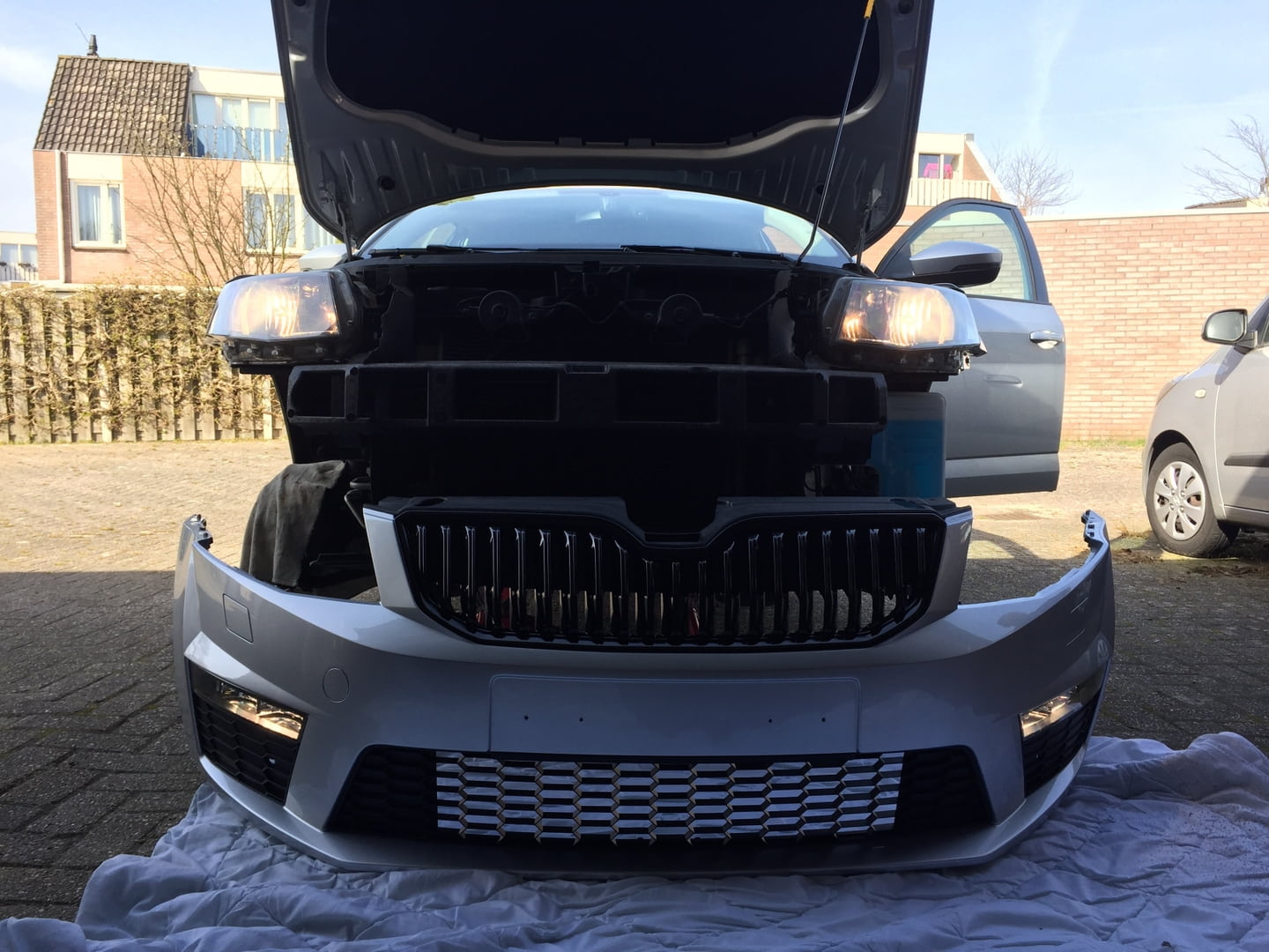

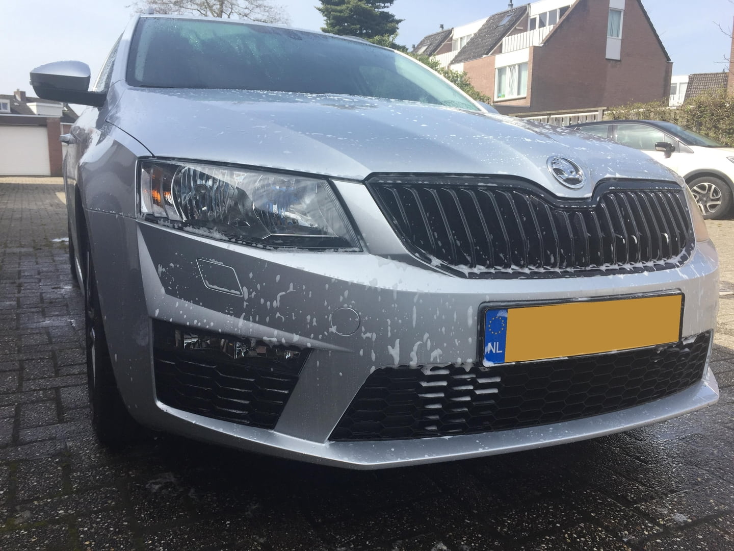

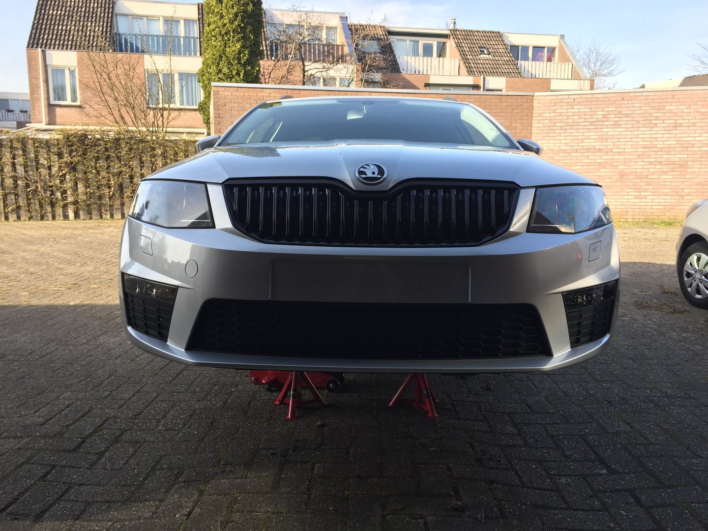

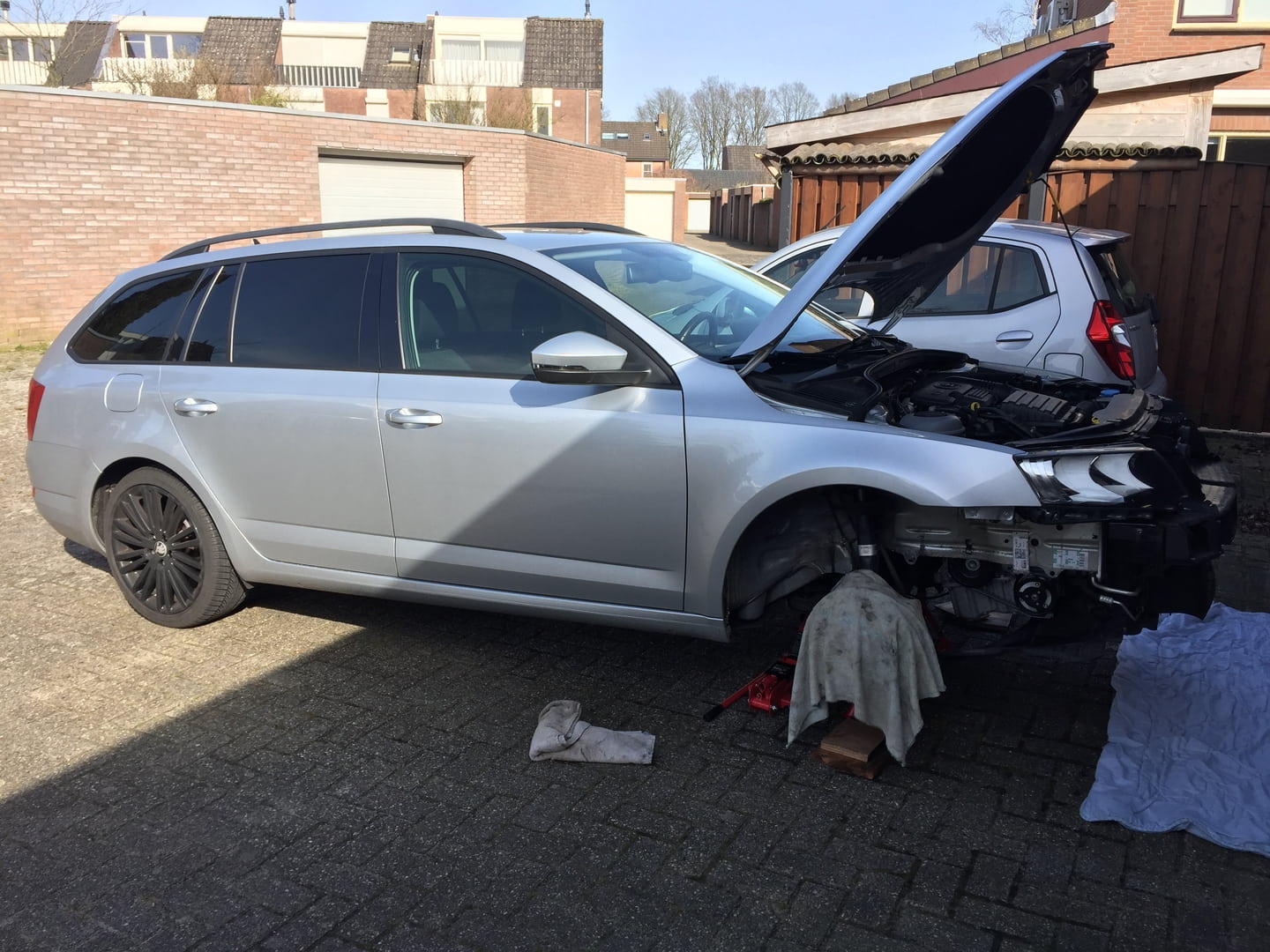

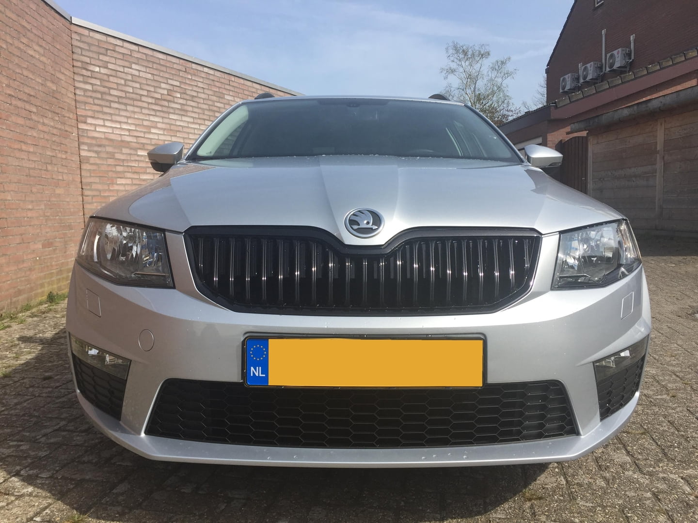

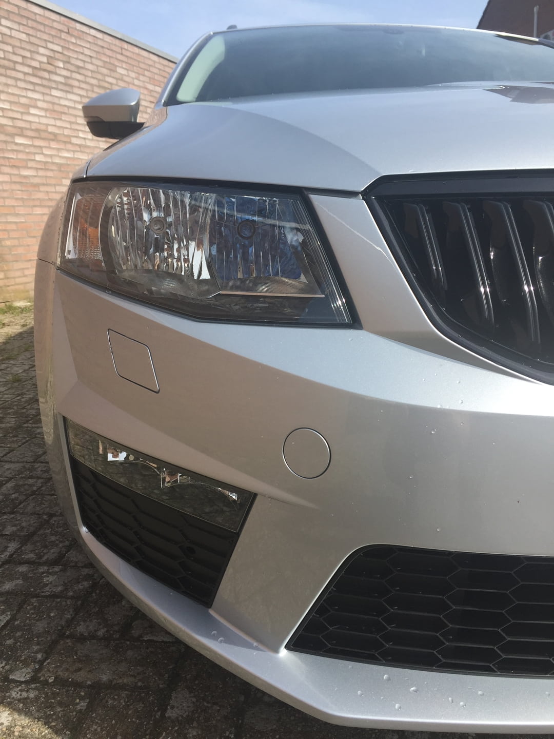

Na het demonteren van de originele bumper, ben ik begonnen met het overzetten van de originele kabelboom voor de mistlichten. Het was nog even puzzelen met het maken van de verloopstekkertjes voor de mistlichten, maar uiteindelijk hebben we het tot een goed geheel kunnen krijgen.
Natuurlijk moet wel even getest worden of ze het dan ook wel écht doen. En jáwel, zonder foutmeldingen zelfs!
Vervolgens was het tijd om de bumper dan definitief te monteren.
Het blijven vervelende schroefjes, die 2 die aan weerszijde van de bumper zitten, om de bumper strak tegen het spatscherm te trekken. Maar aangezien de modderkuipen toch vervangen moesten worden, en dus gedemonteerd waren, maakte dat het wel een stukje gemakkelijker om erbij te kunnen.

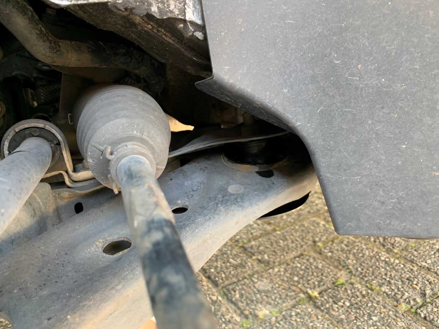

Direct van de gelegenheid gebruik gemaakt, en de naaf - ophanging - en overige delen, ontdaan van smerigheid.
Vervolgens konden ook direct de zomerwielen weer gemonteerd worden, aangezien ik geen sneeuw of ijzel meer verwacht met opgegeven weersverwachtingen :D.

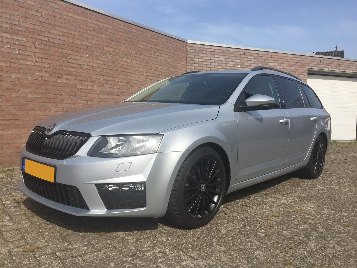

Eindresultaat in combinatie met de zomerwielen.
Verschil standaard/origineel ten opzichte van huidige situatie.
Het heeft uiteindelijk wat uitzoektijd gekost, maar dan heb je ook wat. Ik ben zeer blij met het resultaat.

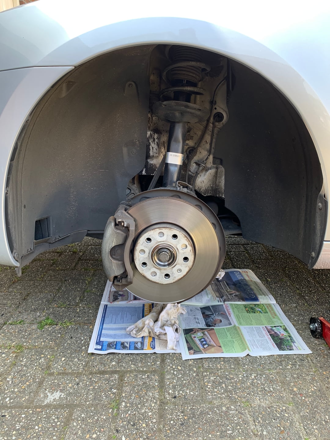

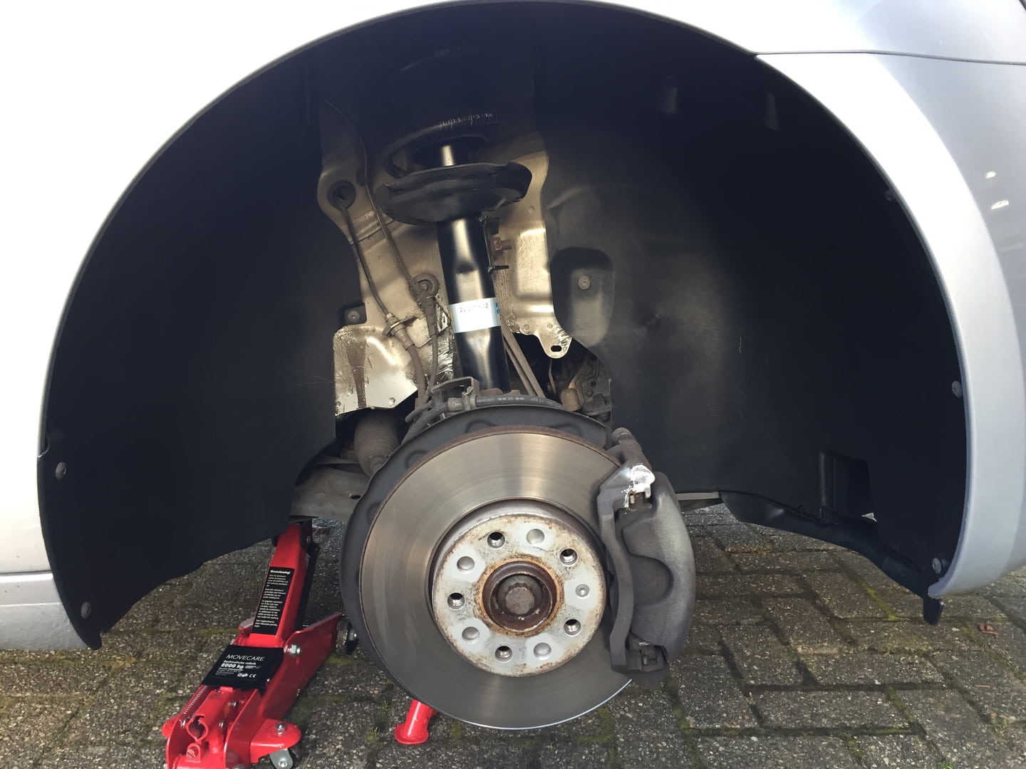

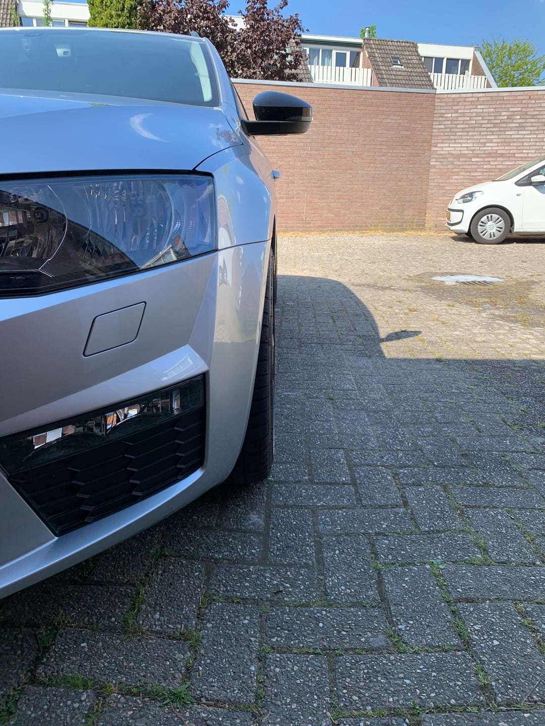

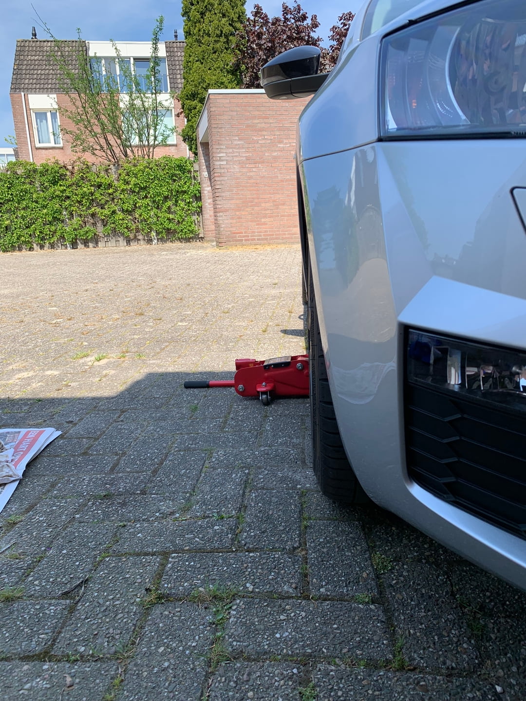

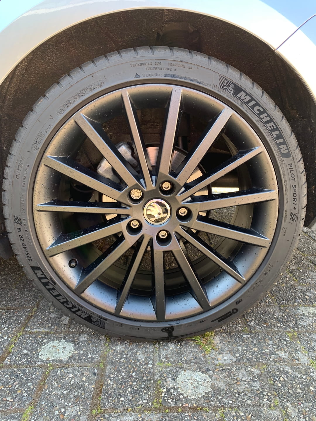

Even wat anders, tijd gehad voor de spacers... eindelijk!

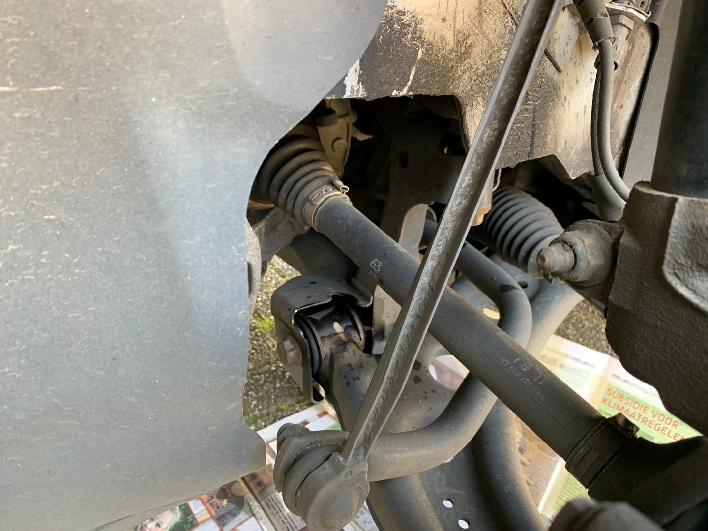

Schoonmaken nu toch alles open ligt!
Draagarmrubbers ingevet tegen het kraken bij drempels, etc.

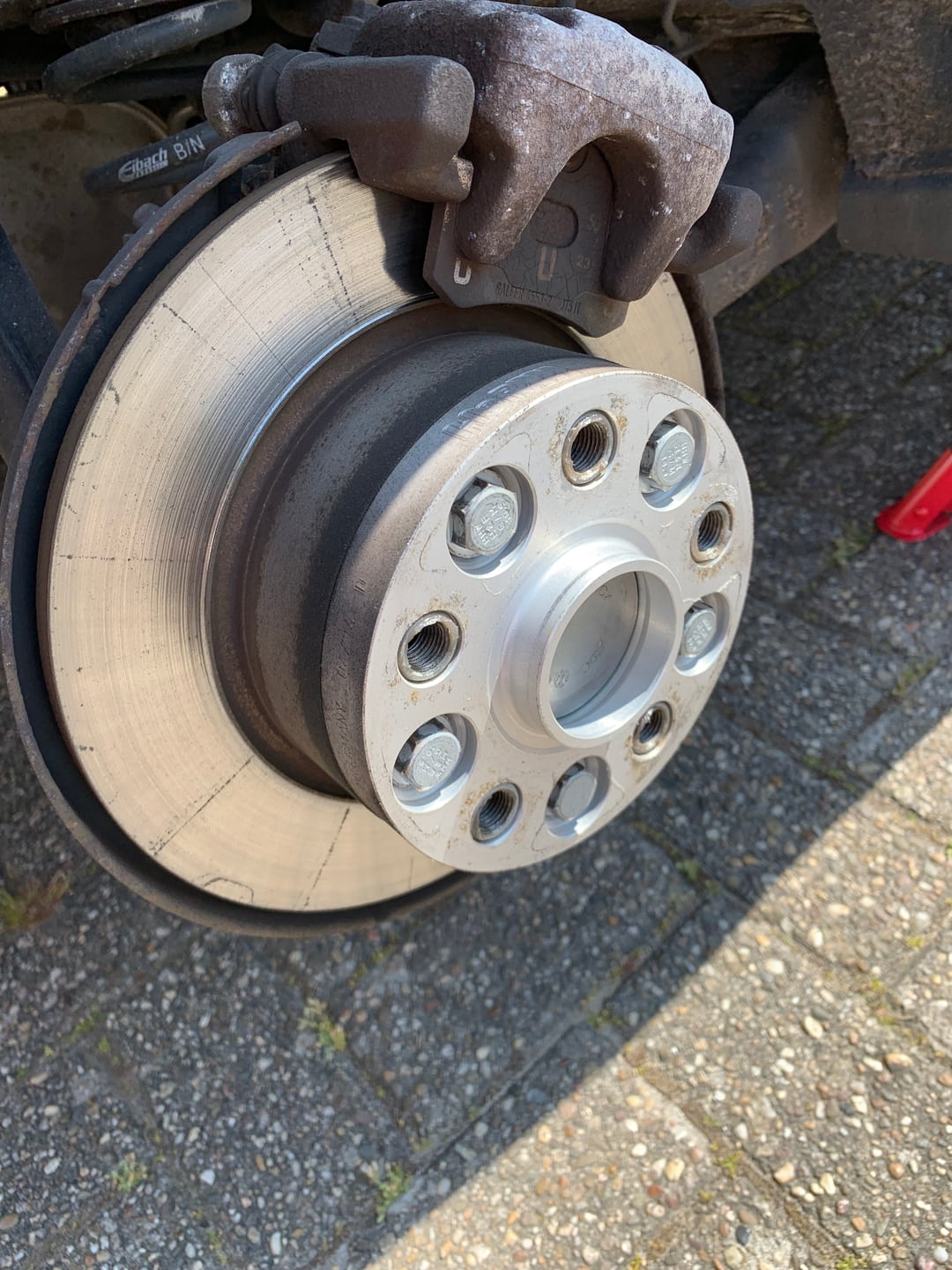

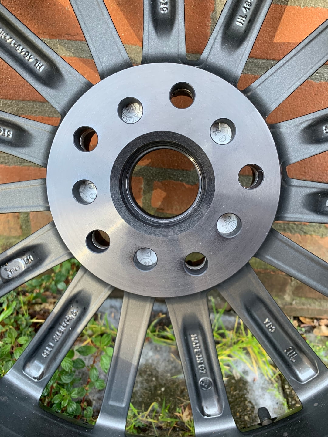

Nieuwe spacer in de velg gelegd.
Nieuw situatie.

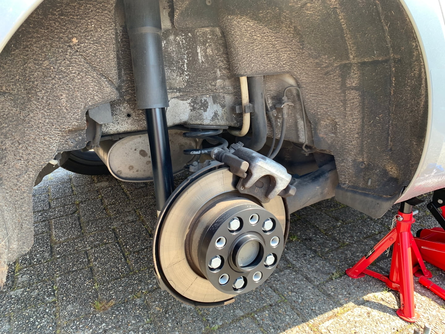

Achteras; oude situatie vs. nieuwe situatie.
Situatie voor vs. situatie na.
Blijft een mooi gezicht (dopjes er nog niet op vanwege het natrekken op moment van de wielbouten).
HarrieSkoda
Thanks voor de complimenten! Ben er zelf ook erg blij mee zo.

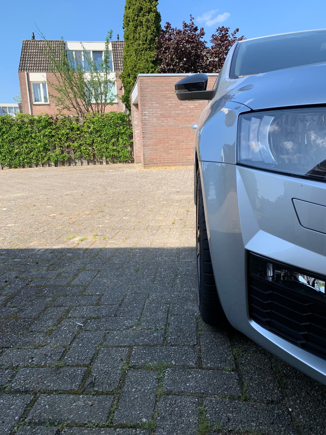

15mm per zijde op de vooras en 20mm per zijde op de achteras is mijn inziens perfect voor deze wielen met ET51!
