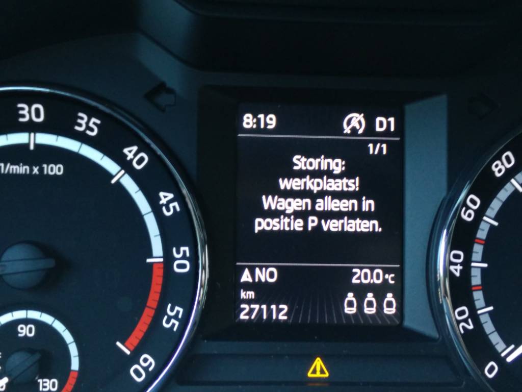

De reactie van widojo strookt idd met hetgeen ik al op DE en GB Skodafora heb gelezen. Op basis van deze foutmelding kunnen ze al zeggen waar het zit, me dunkt.
Ik wilde even polsen of er hier in NL/BE al ervaringen waren.
Nou, tot zo ver mijn heilige geloof in DSG..
Ik zal straks al even contact met de dealer opnemen, en hem alvast de foto van de foutmelding bezorgen.
Ik kijk al uit naar de reactie "Dat hebben we nog niet eerder gezien hoor, meneer"

Het zou om een microschakelaar gaan.lijk me inderdaad positiesensor defect
beetje meer met zachtheid behandelen
ideaal onder garantie is
Enkel de keuzehendel?Is toevallig vandaag bij mijn Leon uitgevoerd, de hele keuzehendel wordt vervangen. Drie uurtjes werk.
