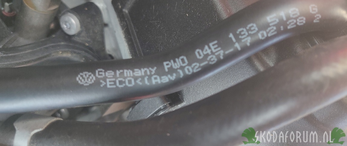

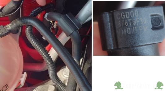

Had zelf ook het fluitsignaal / fluittoon uit mijn fabia 3 uit 03-2015 1.2 TSI
deze is inderdaad afkomstig van de geribbelde slang (voor de brandstoftank ontluchting naar het absorptie koolfilter) onder andere nav dit forum aangemeld en het probleem is vandaag opgelost, men heeft een nieuwe gladde slang gemonteerd.
de oude geribbelde slang:
full
de nieuwe gladde slang:
full
let op: er is vanuit Skoda nederland een protocol voor mensen met deze klacht. De fluit toon uit het youtube filmpje, was exact het zelfde wat ik er eerder ervaarde.
