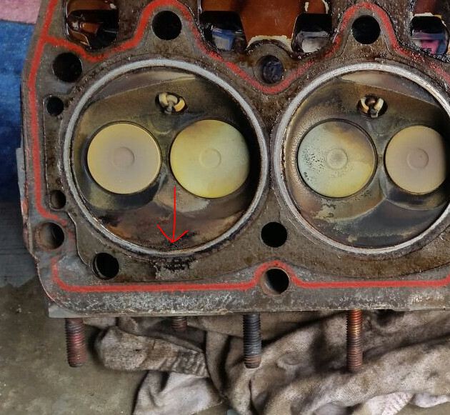

Ik dacht ook dat het meeviel met mijn koelvloeistof verbruik, 0,3L op 600KM, voor de zekerheid even open laten maken... begin was er dus wel degelijk..

@Riwaly ....... Even nieuwsgierig, heb nml precies dezelfde problemen als @dlmh . Vul voorlopig even de koelvloeistof bij. Heb verder weinig verstand van motoren, maar wat houdt jou lekkage precies in? Heb je het later repareren en wat waren de kosten als ik vragen mag? Geen problemen gehad met het feit dat de mpi cilinderbussen heeft en dat de kop eraf halen een risico van nieuwe lekkage kan inhouden?
Riwaly
@machlo ; (beginnende) lekke koppakking. Ik twijfelde en heb iemand van een garage bij mij in de buurt laten kijken. Ook deze twijfelde. De monteur (eigenaar garage) kende iemand die bij een motoren revisie bedrijf werkt en vlakbij mij woont. Voor nog geen €400,00 een nieuwe koppakking, olie en filters. Tijdens de reparatie geen problemen gehad, alles liep vlekkeloos en na 2 dagen de auto weer netjes terug.
