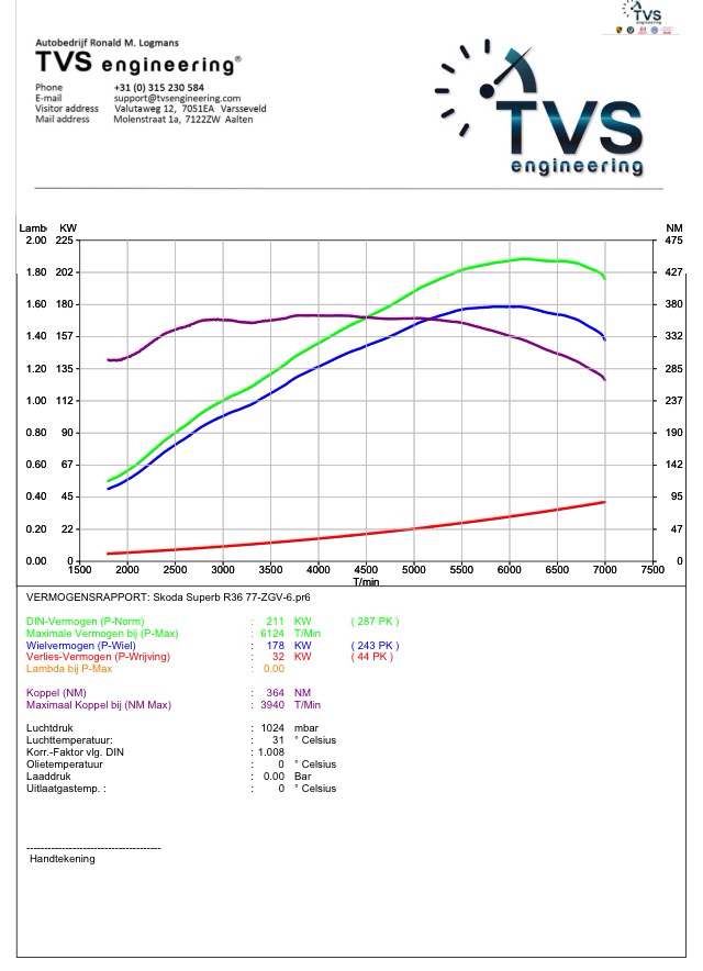

qua motor is er een winst behaald van 32pk en 22Nm, dat lijkt niet overdreven veel, maar voor een ongeblazen motor is dat een zeer goed resultaat, de motor is merkbaar soepeler én zuiniger geworden (2L/100km) ook loopt hij minder rauw, vooral bij een koude start.

voor tuning:
na tuning:

voor tuning:
![6u8udeqy.jpg](/forum/proxy.php?image=http%3A%2F%2Fimg.tapatalk.com%2Fd%2F13%2F10%2F15%2F6u8udeqy.jpg&hash=50b6b3bed17e5ab5f9e64497604e70d1)
na tuning:
![yvuvesup.jpg](/forum/proxy.php?image=http%3A%2F%2Fimg.tapatalk.com%2Fd%2F13%2F10%2F15%2Fyvuvesup.jpg&hash=3f12507a1b6e00c44367bdd58bc9ecef)
