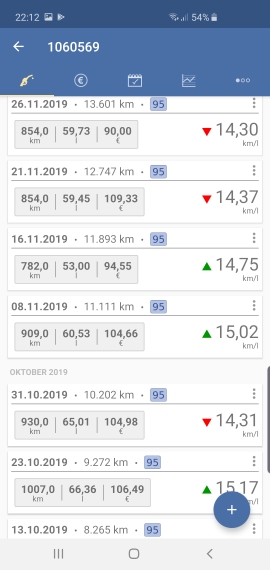

Inmiddels is een week geleden (vrijdag 22-11) ook de update laten toepassen.
Goede nieuws is dat ik inderdaad sindsdien geen schokkerig gedrag bij koude motor meer heb ervaren en het was best wel fris de afgelopen week.
Echter mijn verbruik is wel "schrikbarend" hoger. (hiervoor gemiddeld 1:16 op rit van 225km en nu 1:13)
Nu kan je daar natuurlijk geen keiharde conclusies aan verbinden, want wind, opstoppingen ed heeft allemaal invloed, maar ik ben toch wel even benieuwd of jullie ook een dergelijke toename in verbruik zien (en ik vond 1:16 al slecht. Hioervoor een Octavia 1.4 en daar reed ik gemiddeld 1:19 mee).
PS: Ik rij op zo een rit gewoon 120 km op de teller met adaptive cruise control aan. Heb zeker geen zware voet
Sinds de aanpassing (15-11) rijdt ik op winterbanden, maar geen significant verschil waar kunnen nemen zoals nu aangegeven..
Wel is mijn verbruik een stuk anders.. ik zat en zit tussen de 1:14,5 en 1:15.. en heb sinds de update een kleine 2500km gereden.. laatste tankbeurten meer stoelverwarming en met zware spullen rondgereden.
Lijkt er op dat ik een wat minder met fluweel ontwikkelde voet heb.. maar het is wel redelijk constant gebleven..
Hier ook niet echt een significant verschil in verbruik gezien, anders dan een lichte stijging door het monteren van winterbanden.
Mijn gemiddelde verbruik van het afgelopen jaar (53.000km) is 1:11,6, dus jullie doen het best netjes. Ik heb zeker wel een zware rechter voet en rijd meestal 140/150 op de cruise als ik niet in de file sta. De Superb 1.5TSI is niet echt een zuinige auto...
