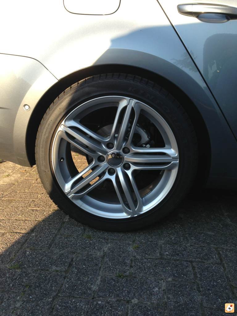

En ik ben er dik tevreden over, het rijd ook een stukje strakker
Ziet er erg fraai uit Dennis, jezus wat een gave bak! Goed bezig Antera, klasse!
Ik ben zeker om, erg strak op de pootjes precies goed! Eerst maar eens rijden en dan wellicht ook de Eibachs eronder.
Begrijp ik overigens goed dat de wielen iets naar binnen liggen? Dit valt met verlaging wel meer op.

Dennis, heb je met de rs-velgen ook banden van 235 breed? Dat verklaart het verschil met de km-teller.
40% van 235 is nu eenmaal meer dan 40% van 225. Je complete wielmis dus iets groter.
Erg mooi, precies goed die verlaging.
245 breed, vandaar de afwijking ;) Dennis was er al achter trouwens, maar goed meegedacht ;)
CoesDoes
Ik dacht ook al dat het door bredere banden zou komen, van 225, naar 245 is trouwens een behoorlijk verschil, denk dat de afrolomtrek nu meer verschilt dan als hij voor 245/35/18 had gekozen. (maar dat is estetisch natuurlijk onverantwoord omdat in dat geval het wiel ook iets kleiner zou worden ;) )
deze banden zaten op de velgen, waren van z'n zwager dacht ik... begreep wel dat hij in overweging nam om er de originele 225 banden onder te leggen, die zouden dan iets getrokken komen te staan omdat de velg 0.5J breder is als de originele.

Maar duidelijk dat de breedte van de velg ook wat is toegenomen en met de nieuwe et waarde de wielen nog verder naar buiten komen waardoor ze nu heel erg netjes vallen. Altijd eerst verlagen idd en dan verbreders meten cq plaatsen
