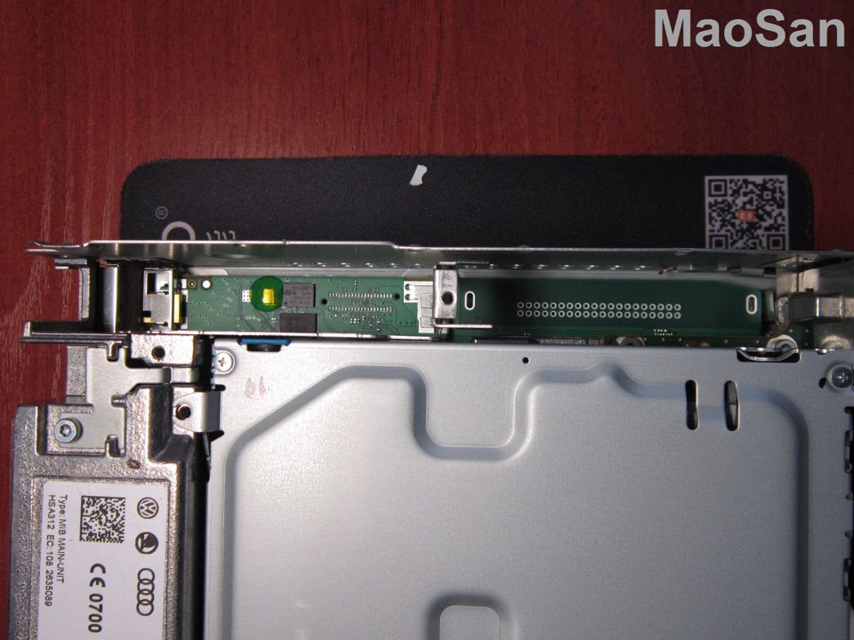

De main unit met zit in het dashboard kastje. Dab module zit in de main unit. Zwarte fakra connector zit aan de achter zijde van de mainunit. Ik heb al wat foto's ed op internet gezien waarop je de dab-module ziet zitten in de unit.
Nu nog zien te achterhalen of dat onderdeel (module) los te koop is. Kan niet echt duur zijn, als er destijds ong 100 euro meer betaald moest worden voor dab. Natuurlijk moet je ook nog een dab antenne in de auto hebben. De module, zit rechts achter tegen de zijkant van de unit, er naast kan ook nog een module zitten voor de extra telefoon. Ik zoek verder, een swap unit is natuurlijk ook mogelijk, deze eruit, andere er in. We zoeken even verder.

@45069 had je onderstaande al gevonden?
https://www.drive2.ru/l/6017174/
Daar staat onderstaande foto tussen:
Als dat de plek is waar de DAB module moet komen zou ik er persoonlijk niet aan beginnen, je moet dan gaan solderen aan je goed werkende Columbus.. Ik zou op zoek gaan naar een swap unit. Scheelt je een hoop risico's lijkt me.
Ik ben wel benieuwd of je er nog iets over gaat vinden.
45069
Dat is een mooie link, daar staat de lege plek voor de module inderdaad afgebeeld.
Ze laten het daar goed zien ook het afdekplaatje met torxschroefje waar de zwarte fakra connector moet komen te zitten.
Ik heb nog niks gevonden waar een losse dab module te koop is. Solderen durf ik wel aan.
