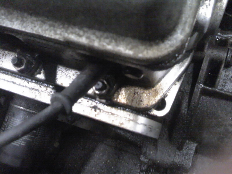

Tot een week of twee geleden. Alles leuk en wel, maar toen ik mijn Dylan's Car Centre kentekenplaathouder aan het vervangen was voor een Toyota-kentekenplaathouder, besloot ik eens een keer onder de motorkap te kijken. Mijn auto schokt een beetje bij het optrekken, hij houdt flink in in de lage toeren. Daarom wilde ik graag een kijkje nemen naar het luchtfilter en de ontstekingspunten. Tot mijn grote verbazing bleek echter de halve motorruimte onder de koelvloeistof te zitten...
Mijn motor werd ook al een weekje niet meer warm sinds het koude weer was aangebroken. De bedrijfstemperatuur werd bij lange na niet gehaald, dus ik vermoedde dat mijn thermostaat eraan kwam. Dit gezien hebbende, ben ik daar sterk aan gaan twijfelen een gelijk naar de garage van mijn werk gereden om te kijken hoe of wat. Hoewel het duidelijke tekenen waren van een lekke koppakking (veel roken, spuitende koelvloeistof, contant vocht in de overloopslang), is deze getest en goed bevonden. Toch maar mijn thermostaat vervangen (kostte me maar 13 euro) en nu werkt alles weer naar behoren. Door het constant openstaan van mijn oude thermostaat bleef de druk te hoog waardoor de auto is gaan spuiten bij de dop tijdens hoge snelheden. Dat is nu voor nog geen anderhalf tientje opgelost.
Helaas zweet hij wel bij de pakking....

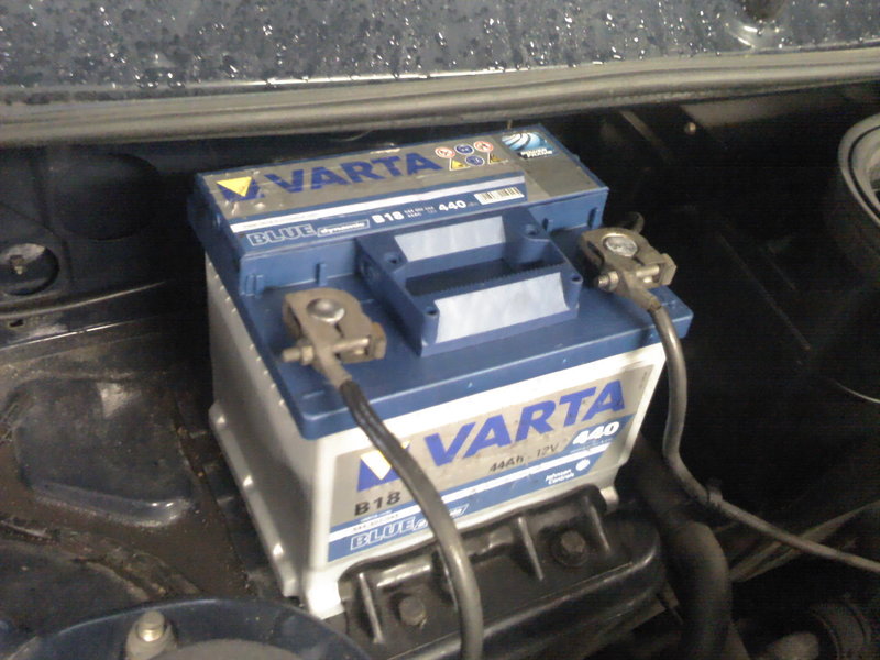

Omdat de auto in het koude weer ook slecht ging starten heb ik gelijk mijn accu maar vervangen voor een ijzersterke Varta. Kan ze weer ff mee door.

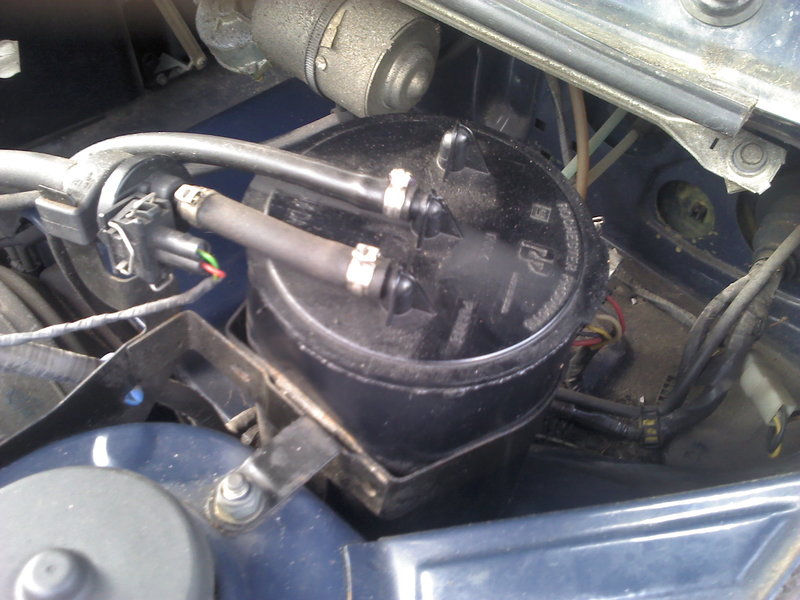

WEET IEMAND OVERIGENS WELK ONDERDEEL BOVENSTAAND ONDERDEEL IS?? Dit is het enige stukje van de Skoda waarvan ik absoluut niet weet wat het doet of is. Alhoewel het zachtjes bromt vermoed ik niet de bobine. Dit omdat dit onderdeel rechtsboven in de hoek van mijn motorruimte zit, en de ontsteking exact aan de overkant... Tricky....

Pff, dus blok is nog in orde. Ik werd tijdens het lezen van je update even bang dat er wat koelvloeistof in de cilinders kwam, en ie daardoor makkelijker de bulten op klauterde.
Probleem bij de foto van de 'black box' is dat je niet kunt zien waar leidingen en dergelijke naartoe lopen. Ik denk een beetje richting brandstofpomp, maar misschien zit ik er helemaal naast en is het het pompje van je ruitensproeier (om maar iets te noemen).
Ronnie
'T zal het koolstoffilter van de tankontluchting zijn, de benzinedampen uit de tank worden gefilterd en herverbrand.
De leiding met de electronische klep/afsluiter zal naar het inlaatspruitstuk gaan.
