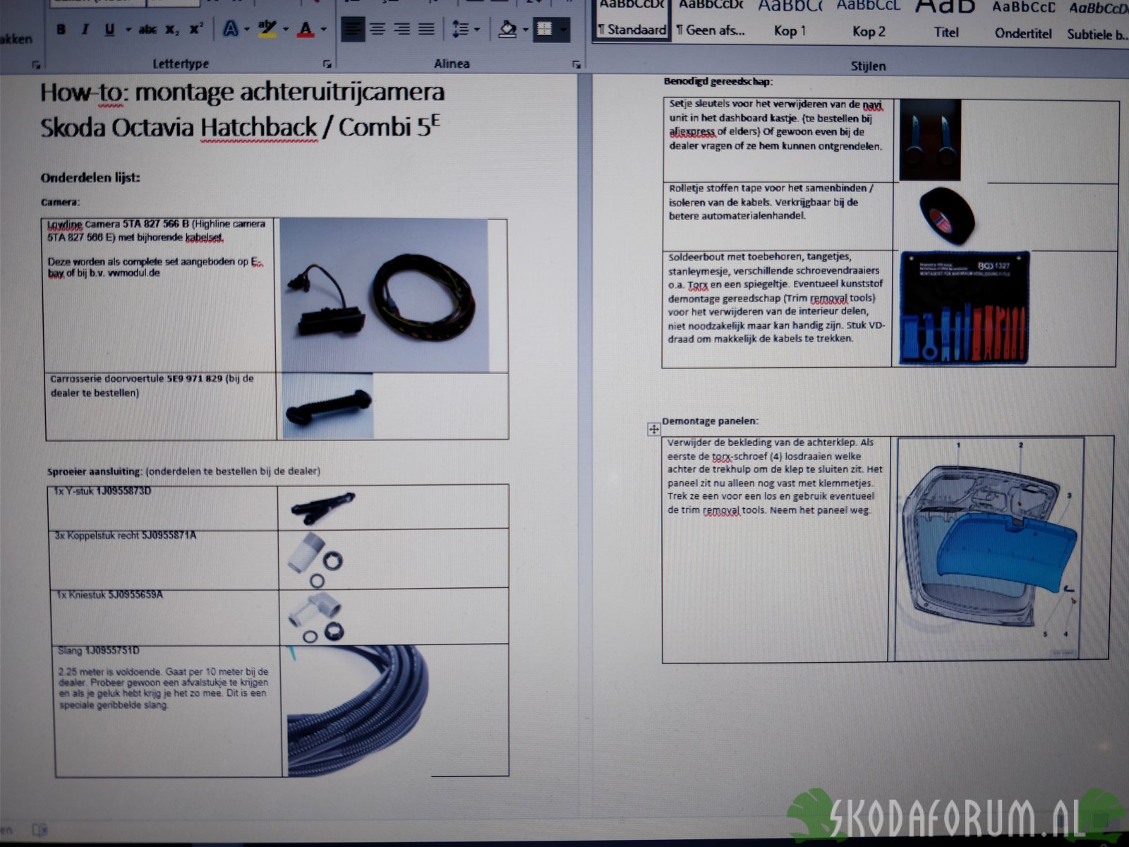

heusinkveldb
Ik verwacht de handleiding deze week online te zetten. Ben zeer druk en moet er echt tijd voor maken. De handleiding zal niet alleen de montage beschrijven maar heeft ook een beschrijving hoe de onderdelen verwijderd moeten worden, een aparte beschrijving voor de sproeier enz....
Kortom, het wordt een alles omvattend document.....
Nog even volhouden dus.....
heusinkveldb
Voor iedereen die alvast onderdelen wil bestellen voor de wasinstallatie:
1x Y-stuk 1J0955873D
3x Koppelstuk recht 5J0955871A
1x Kniestuk 5J0955659A
Slang 1J0955751D, ongeveer 225 cm.
De slang moet je gewoon kijken of je een stuk mee kan krijgen voor niks. Anders even bij de VW dealer naar binnen lopen, die heeft het ook.
De slang gaat per 10 meter en dan is deze vrij prijzig.
Al is het een hele opgave, maar ik zal me vermannen en proberen het vol te houden om te wachten !
Maar 2,25mtr slang en dat gratis krijgen bij me dealer........ mwahhh vermoed dat dat niet doorgaat..
En neem aan dat de Seat en Audi dealer het toch ook wel verkopen ?
