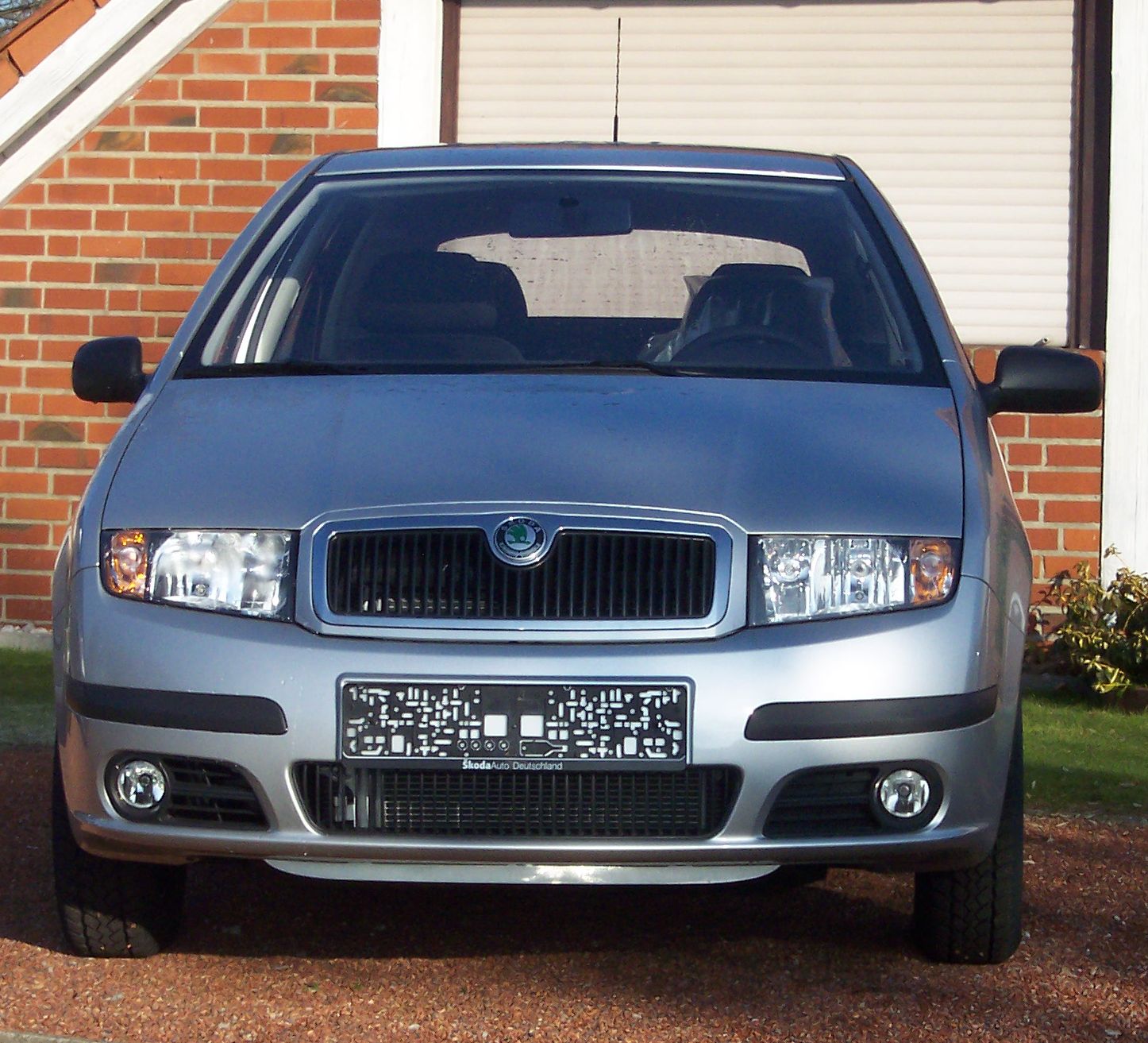

technisch vraagje....wat is er verschillend aan de neus (technisch) van een fabia tot 2004 en 2004 tot 2007? zo op het oog zijn de koplampen en motorkap gewoon hetzelfde, wat me doet vermoeden dat de zijpanelen dat ook zijn, alleen dat de voorbumper 'eleganter' is van het 2004+ model.
zijn er meer dan optische verschillen?
de mistlampen zijn rechthoekig bij een préfacelift, bij een facelift rond. Trouwens maar gemaakt tot 2006. Vanaf 2007 is het de Fabia MK2 ;)
ja ik weet de uiterlijke verschillen, het gaat mij erom, nu de voorkant er toch aan gort ligt, kan ik ook 'plug and play' een 04-07 front erop hameren? als ik op bijv. intercarparts.nl kijk dan zijn de zijpanelen, voorfront en bovenbalk en voorbumperbalk allemaal hetzelfde,
dus is mijn redelijke conclusie; ik kan er ook een 'verser' front op monteren.
