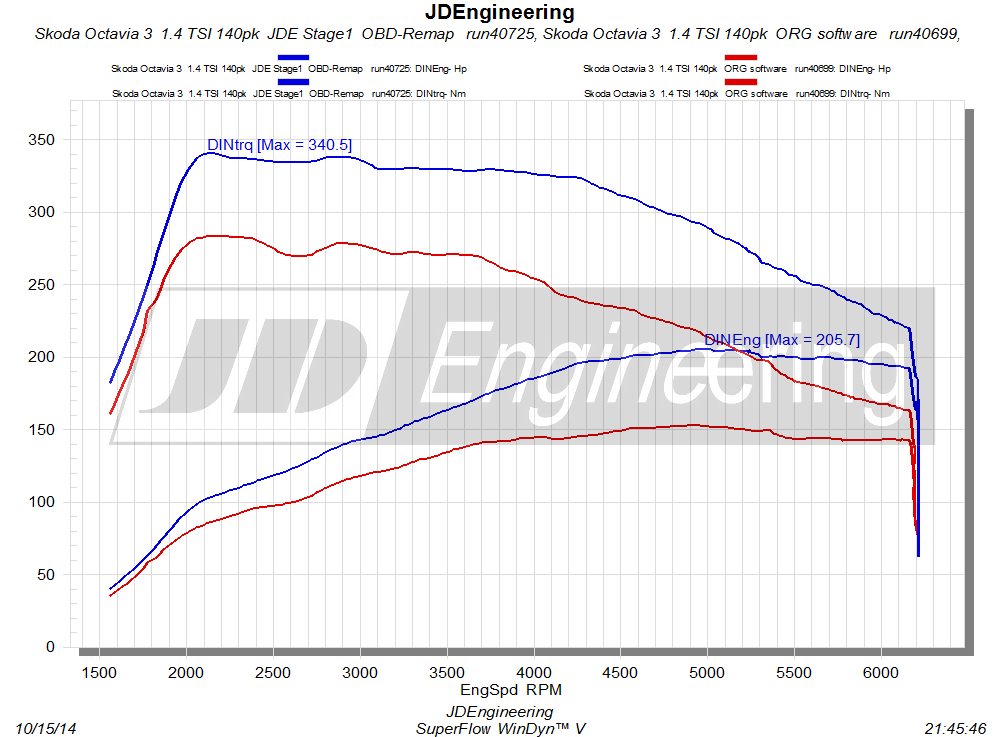

Volgens mij is er weinig winst te behalen.
De meeste winst met tuning word er behaalt zodra de turbo bijspringt.
Dit is ook de reden dat bij motoren zonder turbo er meestal geen winst is te halen.
Volgens mij heeft JD daar hele mooie uitdraaien voor waarop het prima is te zien waar de winst is te halen.

Jd haalt wel mooi vermogen uit die nieuwe 1.4, dik 200pk.
Spierings
Meer vermogen krijg je door meer turbo druk, als je te laag in toeren rijd en de turbo nog niet in komt moet je terug schakelen!!
Tuning zal zo laag in toeren niks doen.

Maar even on topic. Ik heb me dus een beetje verkeken op de bovenstaande grafiek waarin lijkt dat na het chippen iets sneller meer koppel beschikbaar is. Mogelijk is daar in de praktijk niet veel van te merken dus.

Bij JD laten ze het koppel er wel eerder inkomen tov origineel, dus je zou dat wel moeten gaan voelen :jaja: verder gewoon later opschakelen en een tikkie hoger in de toeren rijden en je vooral niets van de schakelindicator aantrekken!!
