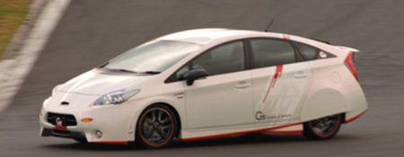

Door de smalle velgen en banden vallen de wielen best ver in de wielkasten. Dat veroorzaakt weer veel luchtweerstand. Hoewel ik het niet mooi vind, is het misschien toch een idee om een met kappen te gaan werken zoals hier:
Zeker als ik richting de 1 op 30 wil dan moet de aerodynamica verbeterd worden.

Als je met kappen wilt experimenteren is het misschien een idee om met wit krimp plastic zoals bijv. in de bouw wordt gebruikt om de zaak winddicht te maken, te beginnen.
Het is sterk, kost niet veel (vraag eens op een bouwerij) en is snel weer te verwijderen als het geen succes blijkt.
Bovendien is het gewicht erg laag......
