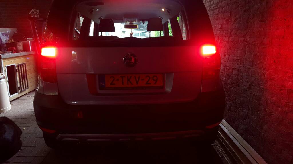

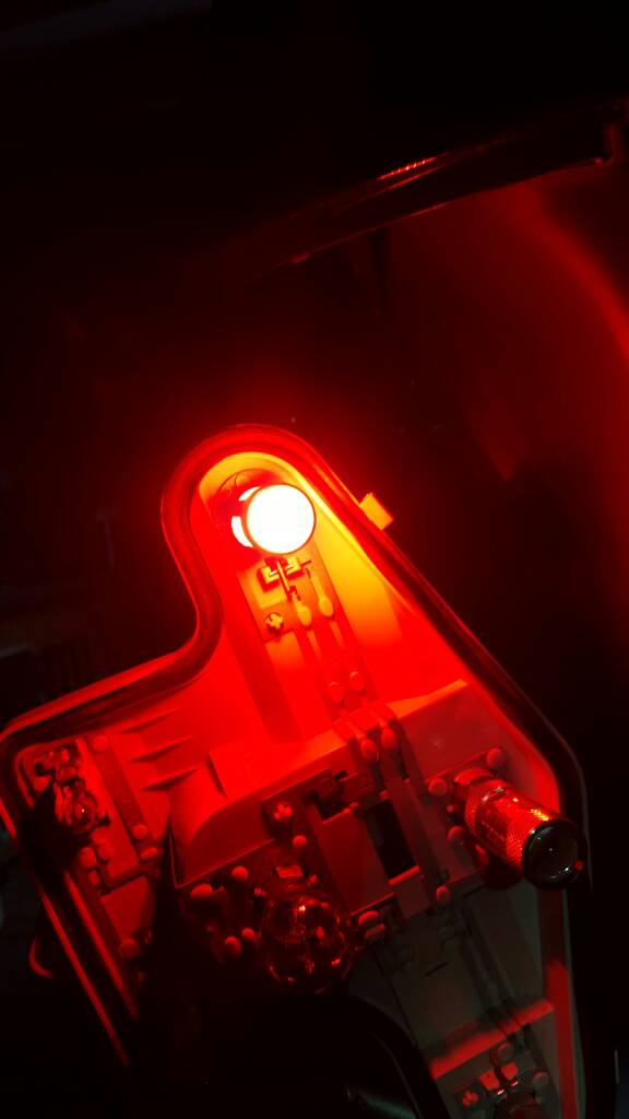

    Inmiddels rij ik voor met alleen maar leds, behalve de xenon lampen natuurlijk. Ook de instap, achteruitrij en remlichten zijn led.

    [​IMG]
    [​IMG]
    [​IMG]
    Joske, Blackokkie2 en Tuulster vinden dit leuk.
