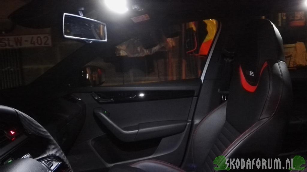

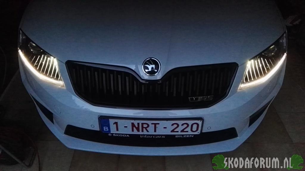

Hier volgen de pics. Let op het verschil in verlichting tussen voor en achter ;)
Morgen gaan we verder met de voorkant :rockon:

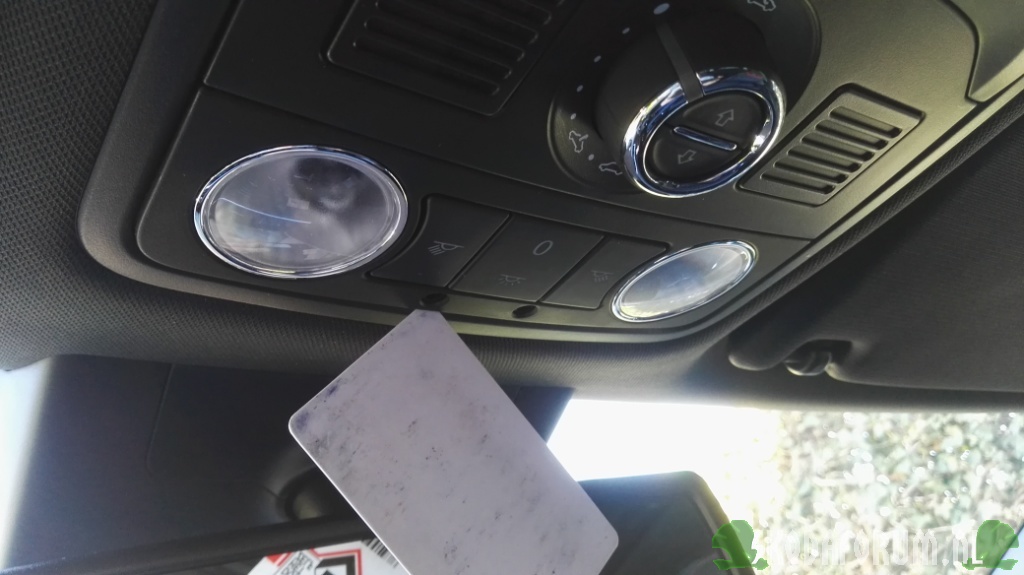

Na zoeken op forum's heb ik de truc met de kaart gedaan :)
Schuif een bankkaart tussen de lijst en de afdekplaat wat rond de lampjes en de knoppen voor de verlichting zitten, aan de voorkant (motorkapkant dus). Niet de andere kant !!!!!!!!!!!
Er zijn 3 klikpunten :
1. voor linker lichtje
2. voor rechter lichtje
3. midden tussen de sfeerverlichting
zie foto voor de nummertjes
Het makkelijkst is om eerst die van de lichtjes los te klikken en dan pas de ene voor de sfeerverlichting. Deze is een beetje tricky maar met geduld lukt het wel. Neem wel geen goede bankkaart want ge kunt ze wegsmijten na het werkje.
Na het losklikken naar achter kantelen en uitnemen. Je kan dan zo aan de lampjes.
Montage in omgekeerde richting uiteraard

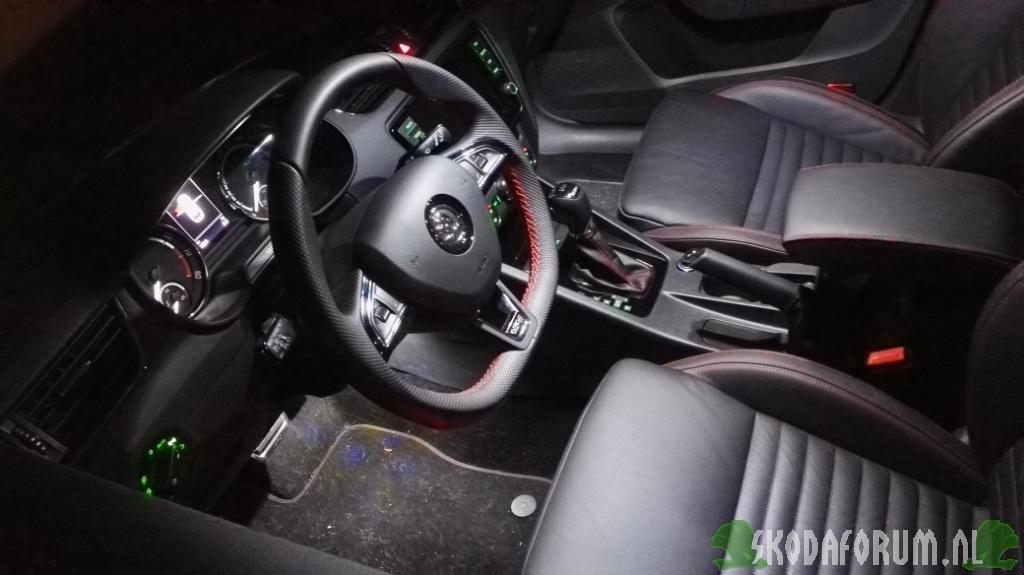

De standlichtjes zijn easy, kijk op youtube voor het filmpje bij hollowvid.
Hierna enkele foto's.
