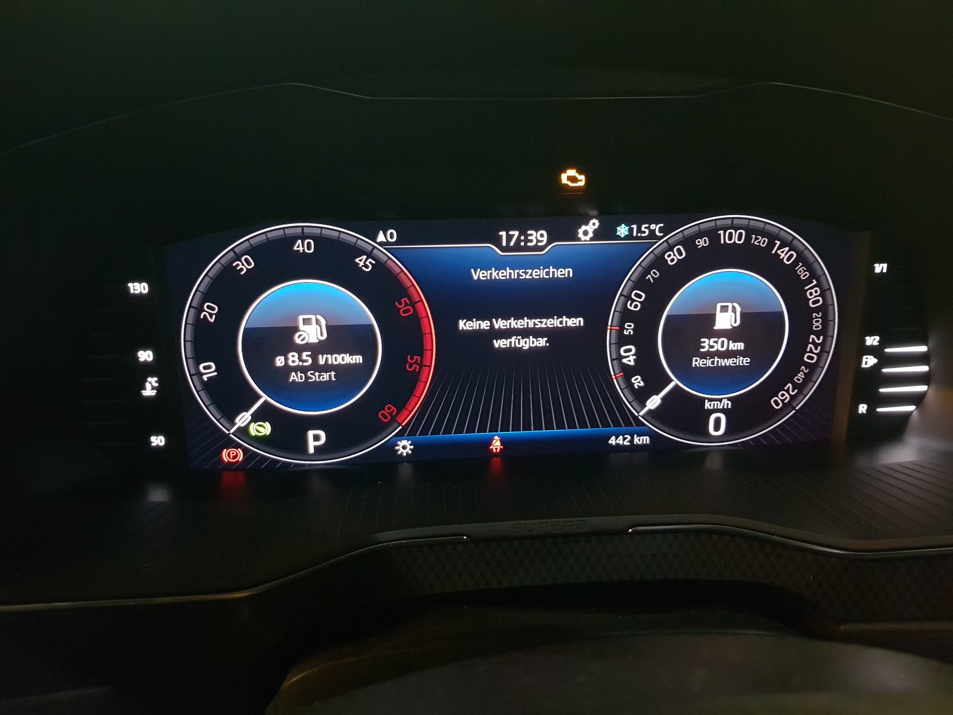

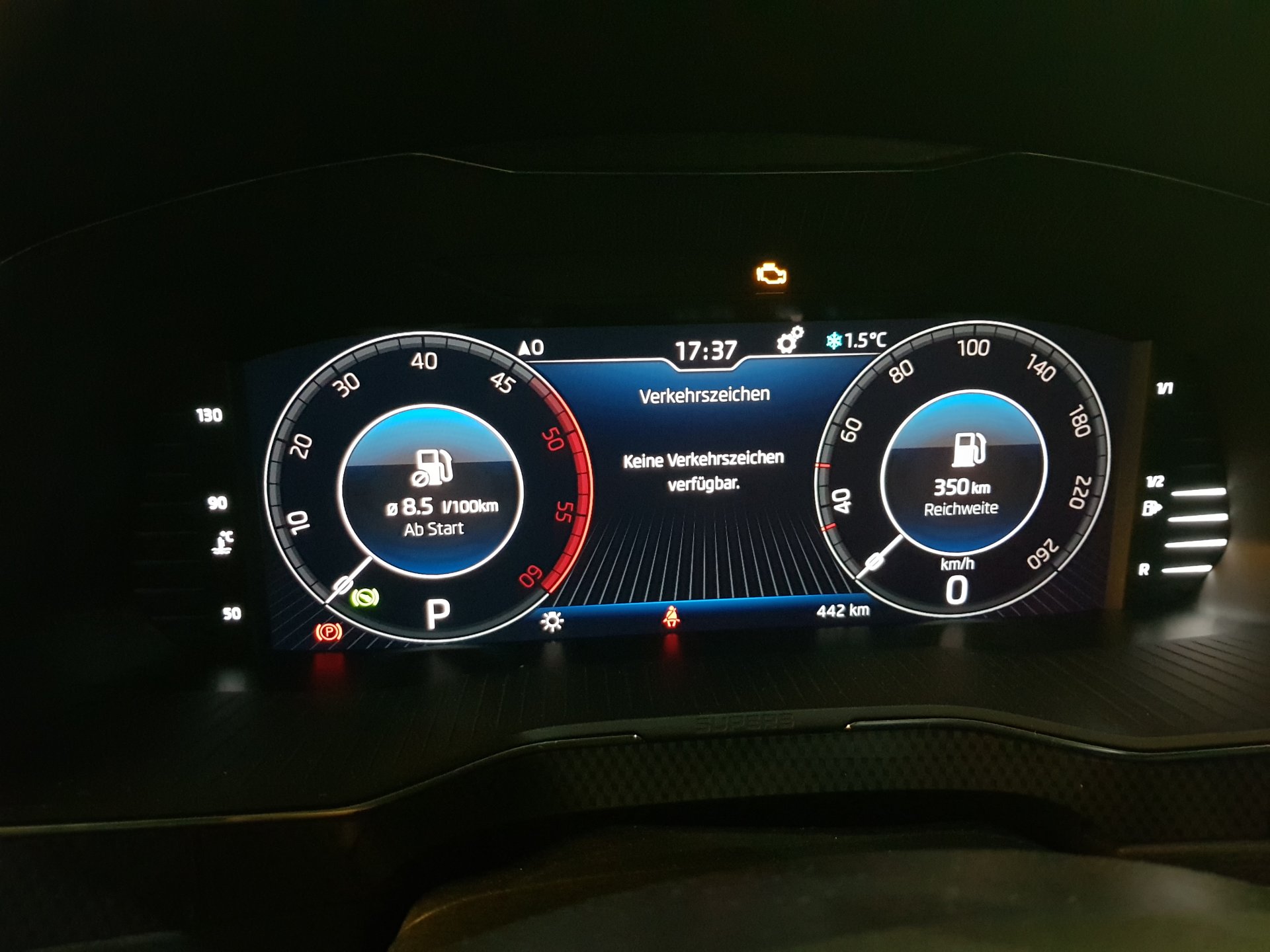

@SonnyBBQ : je moest eens weten wat er bij Skoda allemaal mogelijk is...
standard_260_fein-jpg.149499
standard_260_grob-jpg.149500

de Layout kan inderdaad wel gewijzigt worden al is het niet extreem anders, Maar de software in de teller bepaald en in de sportline is dat weer anders dan in een niet sportline. Beperkingen zijn er zeker maar alles zal aangepast moeten worden met VCDS of een soortgelijk programma. Of er ook VW software in kan en of dat dan ook kan werken in de Skoda is ene goede vraag. Maar dit gaat wat verder dan VCDS enz
