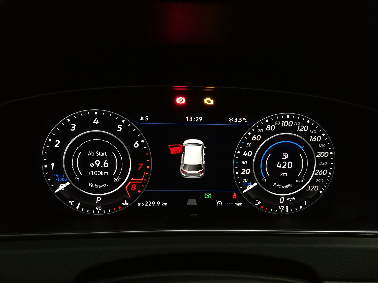

Wat ik nog steeds jammer vind is dat de hoge informatiedichtheid zoals die bij VW wel beschikbaar is, niet kan worden weergegeven in de Skoda's, daarmee doel ik op de weergave van 2 afzonderlijke items binnen elke ronde klok:
(Bij een Golf of Passat kun je per ronde klok dus 5 parameters weergeven, waarbij dit bij Seat en Skoda (slechts) 3 parameters zijn.)
