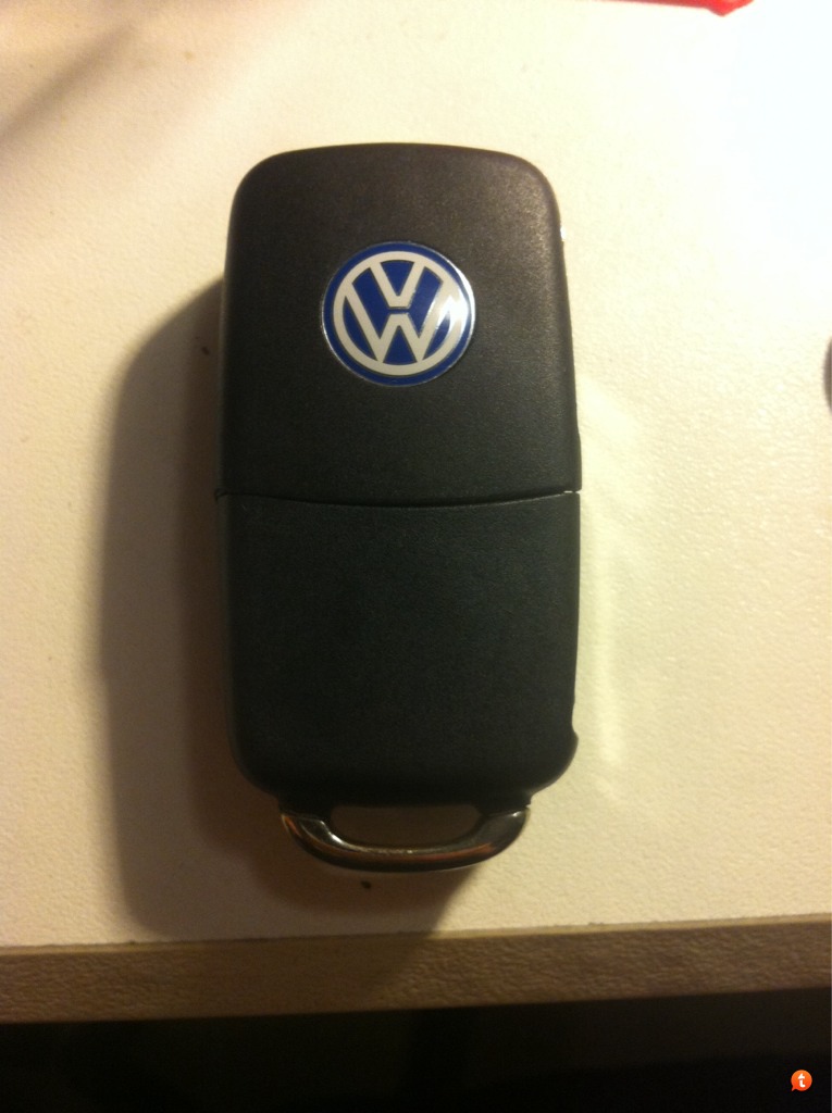

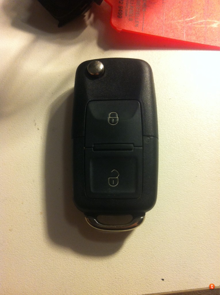

Ik heb inmiddels de bestelde klapsleutel van michelv ontvangen (rechtsonder op de foto) echter krijg ik het programmeren van de afstandsbediening niet voor elkaar iemand enig idee hoe dit moet? De handleiding zegt een willekeurige knop en dan de deur met de sleutel openen dat werkt alleen niet ImageUploadedByTapatalk1397591683.975402.jpg
maar je hebt de transponder dan toch al overgezet naar de "nieuwe" sleutel? :pieker:
want de beschreven methode is enkel en alleen voor de origineel ingeleerde sleutels é

Dat is dan het probleem dit is een 2 de hands vw. Klapsleutel compleet heb nog niets overgezet wil eerst even weten of de afstandsbediening het doet. Mocht de afstandsbediening het doen dan zet ik de transponder over en laat ik de baard slijpen.
Kan ik op een andere manier de afstandsbediening zelf inleren of moet ik even langs de dealer?

mja.. dat zou toch straf zijn é ;)
dat gelijk welke afstandsbediening je auto kan openen..
zonder transponder zal er niets gebeuren hoor!

Wat heeft de transponder voor nut bij de afstandsbediening? Die heeft toch alleen nut voor de startonderbreker? Ik versta onder de transponder ImageUploadedByTapatalk1397593706.218255.jpg
ok, begrijp wat je wilt zeggen en waarschijnlijk heb ik me verkeerd uitgedrukt. Maar nogmaals, elke AB is toch afgestemd op een auto? Je kan toch niet met gelijk welke AB gelijk welke Skoda gaan openen.. Er moet toch steeds een stukje techniek overgebouwd worden? De 'zender' toch op zijn minst om een centrale vergrendeling te kunnen openen.

De chip bedoel je ? Nou die kan ik niet overzetten aangezien ik geen klapsleutel had en in de klapsleutel zit een chip en is die chip niet op 1 of andere manier in te leren op mijn auto? Rechts is btw mijn oude sleutel ;) ImageUploadedByTapatalk1397594135.154442.jpg
uiteraard is die in te leren, maar dat kan je niet zelf. Daar moet je iemand extern voor inschakelen, hetzij de dealer hetzij een andere specialist die sleutels kan inleren. Maar ik denk dat je ondertussen wel al begrijpt wat ik een paar posts al duidelijk probeerde te maken é. Anders kan ik zomaar met mijn oude AB naar je auto stappen, knopje drukken en binnen de minuut je portier openen om mijn sleutel te kunnen "inleren" ;)
