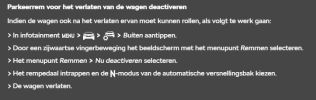

Hierbij nog maar eens een bewijs dat het automatisch uitschakelen van de auto tot onveilige situaties kan leiden.
Dit weekend is er tijdens het laadproces iets foutgegaan en kreeg ik de melding "Storing elektrisch aandrijfsysteem". Auto enkel nog in "N" te plaatsen maar voor de rest geen mogelijkheid meer om te rijden.
Takeldienst gebeld om de wagen te komen ophalen.
Chauffeur vraagt om de auto mee van de oprit te duwen, zodat hij deze makkelijker op de vrachtwagen kan trekken. Ik stap uit en automatisch gaat de handrem terug op.
Met twee duwen ging dus niet, want er moest altijd iemand op de zetel zitten. Uiteindelijk een bidon met water en een gereedschapskist op de zetel geplaatst om het zetelcontact te activeren. Zo konden we dus met twee duwen.
Niet erg handig dus. Nu was het in een kleine doodlopende straat, maar stel dat je in panne valt op een drukke weg en de handrem steeds geactiveerd wordt als je hem aan de kant wil duwen ....
Made my point ;)
Misschien toch nog eens in het boekje nalezen hoe dat werkt met die automatische handrem?
Meestal zit het probleem tussen het stuur en de hoofdsteun…
