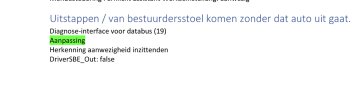

Nou rijd ik zelf geen Enyaq, maar in een document met coderingen zou hier een optie voor zijn om dit aan te passen, d.m.v. OBDEleven;
Bekijk bijlage 97297
Kan je misschien eens (laten) proberen…? :D
Ze gingen het bij d'Ieteren nog doorgeven aan de software mannen, maar nog niets gehoord. Zou misschien handig zijn als zolang er een ander zetelcontact actief is (dus niet enkel de bestuurder) de auto ingeschakeld blijft.
