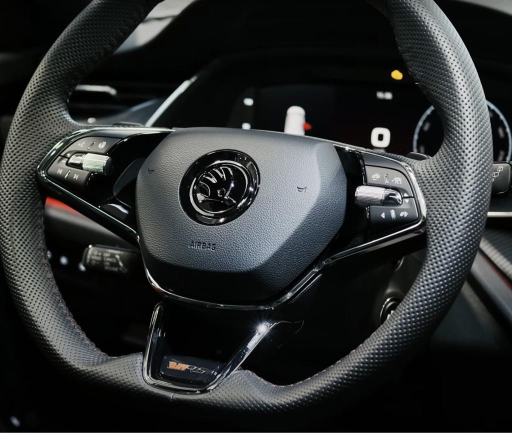

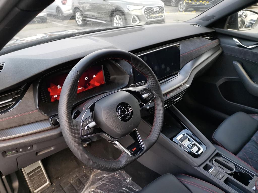

Er is maar één soort ACC op de Skoda Octavia dus dat komt wel goed. Verder zit er standaard de simpele lane assist op die een beetje komt zeuren als je over de lijntjes gaat. Deze twee modules maken dat hardwarematig alles voor handen is om stapje hoger te gaan naar de travel assist.
Daarvoor heb je wel een ander stuurtje nodig dat simpelweg het extra knopje moet bevatten om deze travel assist functie in te schakelen.
xplain
Alhier een voorbeeld van een RS stuurtje mét het benodigde knopje uiterst rechts bovenaan:
En hier foto van mijn RS stuur zonder het bewuste knopje:
dat knopje mis ik inderdaad. Is zo’n stuur duur? Of kun je ook enkel de knopjes vervangen?
xplain
Heel het stuur moet vervangen worden. Kost je zo'n €500.
Ik vond er onlangs etentje voor €475, maar dat heb ik moeten terugsturen want had geen DSG peddels.
