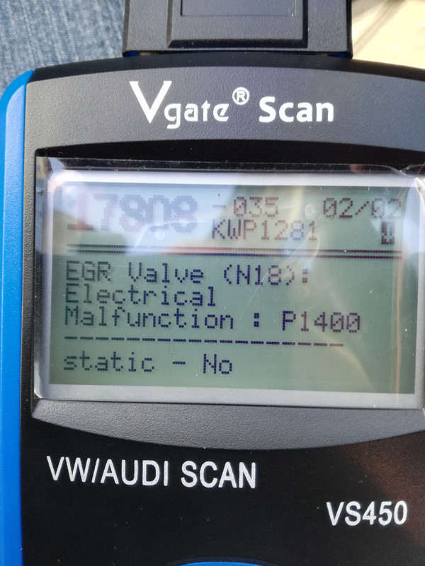

Motor bleef onregelmatig draaien, en met de stekker van het thermostaathuis losgekoppeld deze codes in mijn lezer.
Codes gewist, stekker aangesloten weer scannen codes weg.
Stekker weer los, scannen en codes terug.
Begint er erg op te lijken dat het inderdaad de sensor van de thermostaat is.

Ik had dus niet de stekker van het thermostaathuis, maar de stekker van de EGR unit afgekoppeld.
Krijg je wanneer je onderdelen niet herkend.

Begin was, motor wil niet aanslaan ook niet na diverse pogingen en ook niet na een uurtje of 10.
Toen was het uitlezen met 2 Ali dingen die in eerste instantie niks aangaven.
Iets later gaf de ene Ali aan dat er een storing was gevonden, die naar mijn idee niks met motormanagement te maken heeft.
Toen op zoek gegaan naar de sensoren voor de koelvloeistof, maar per ongelijk de onjuiste er af getrokken.
Bij de groene geen merkbaar verschil, niet aanslaan.
Bij het loshalen van wat later de egr bleek te zijn sprong de motor aan zij het hortend en stotend en in onregelmatig toerental.
Ook was er toen een storing uit te lezen.
Na wissen van de storing en het weer aansluiten geen storing meer uit te lezen, motor startte ook en liep onregelmatig.
Na het nogmaals loshalen van de egr weer storing uit te lezen.
Deze gewist en opnieuw aangesloten en weer uitgelezen zonder melding te krijgen.
Na de actie met de accu loskoppelen, de boel weer gemonteerd, en motor warm laten worden.
Motor loopt niet mooi soepel vinden wij, en het geluid bij gas geven vanuit stationair viel ons op.
Ergo motor loopt met of zonder egr beroerd naar onze mening, en vrouwlief durft het er niet op te wagen haar clientèle er mee te bezoeken.

Wat de uitgelezen storing betreft: dat is de recirculatie klep (het knopje dat naast de airco knop zit in de middenconsole). De klep zelf bevindt zich achter het dashboardkastje, dit is meestal het mechanisme waar de stappenmotor aan is gekoppeld dat kapot gaat. Bij mijn Fabia I ook een keer moeten vervangen, en een nieuwe stappenmotor incl. mechanisch deel kostte zo'n 10 jaar terug al 130 euro. In het topic van mijn oude Fabia kun je wel foto's vinden om dit later te vinden.
Wat je huidige storing betreft ga ik ook voor een kapotte EGR klep (of dicht geslibte EGR-leiding)
