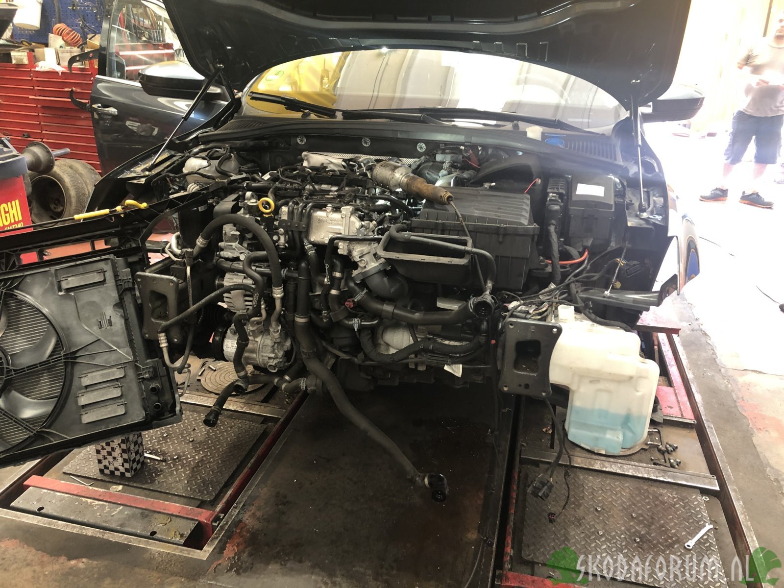

Goedemorgen ik heb gisteren een vervangende auto op gehaald:
Ik heb nog wat spullen uit mijn eigen auto gehaald toen stond hij er zo bij dus ben bang dat er wat meer aan de hand is dan alleen iets met de brandstof….. ze zeggen dat hij intern lucht/ vacuüm verliest….. ben benieuwd wanneer hij klaar is….
