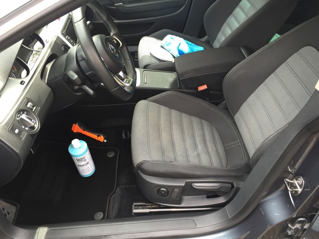

Gisteren ook een leder/alcantara interieur geplaatst in de CC. Staat heel strak.
Eerst de set binnen in huis goed gereinigd en daarna geseald met producten van meguiars.
Oude stoffen set
Nieuwe in de seal aan het zetten
Nieuwe gemonteerd
