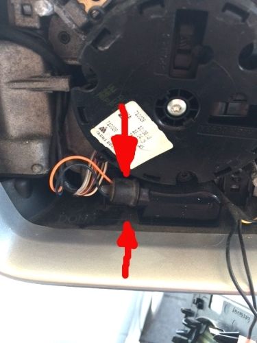

Ik heb de spiegel gelukkig zonder schade losgekregen @Corné de Kluijver middels inderdaad de zuignap en een beetje meehelpen met duwen vanaf de achterzijde....
Maar nu kom ik dus het volgende tegen. Ik krijg de rubberen "afdichting" met geen mogelijkheid los, althans het rubber blijft meegeven en durf er niet al te hard aan te trekken. Ook evt 1/4 naar links of rechtsom draaien heeft geen effect.
Iemand een idee hoe ik dit rubbertje los krijg zonder eventueel iets te beschadigen??

De led's zitten er in ieder geval al in. Was inderdaad wat harder trekken (en met een schroevendraaier zachtjes duwen) aan het rubber. Je hoeft NIET bang te zijn dat je het lampje kapot trekt. Hij hoeft in ieder geen 1/4 slag gedraaid te worden zoals sommige andere lampaansluitingen.
