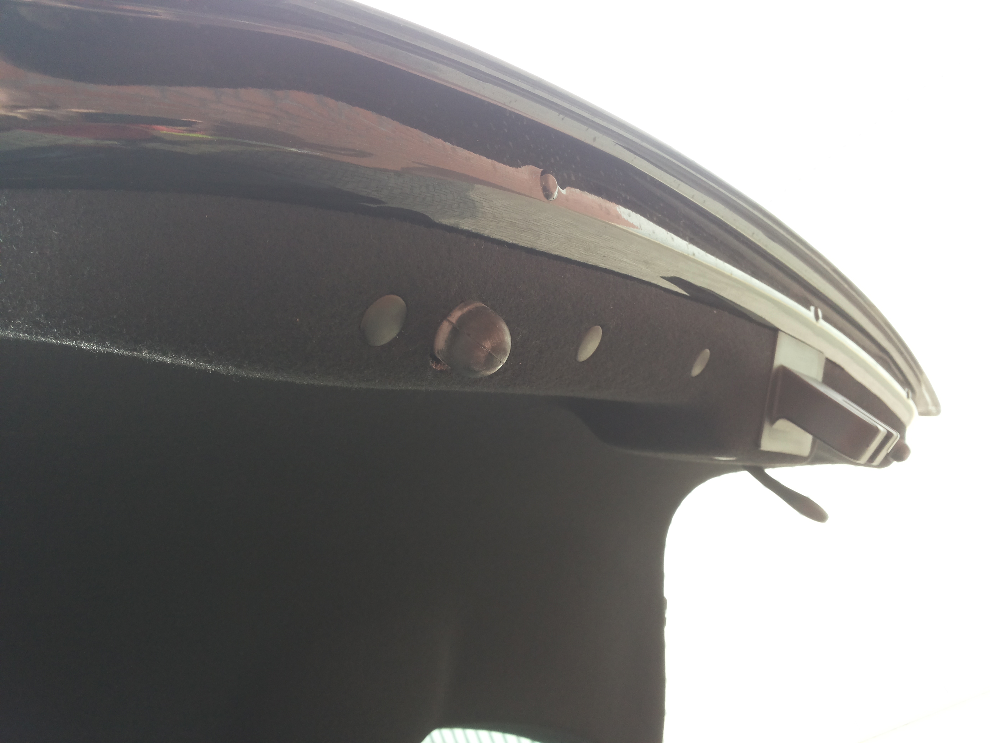

4. de verstelbare aanslag nokken van de achterklep in de aller hoogste stand gezet, de achterklep zit nu strak dicht en kan minder resoneren. zoals de klep origineel stond afgesteld kon ik, als ik vanaf buiten op de kofferdeksel duwde, de klep nog wat op en neer bewegen in de rubbers.

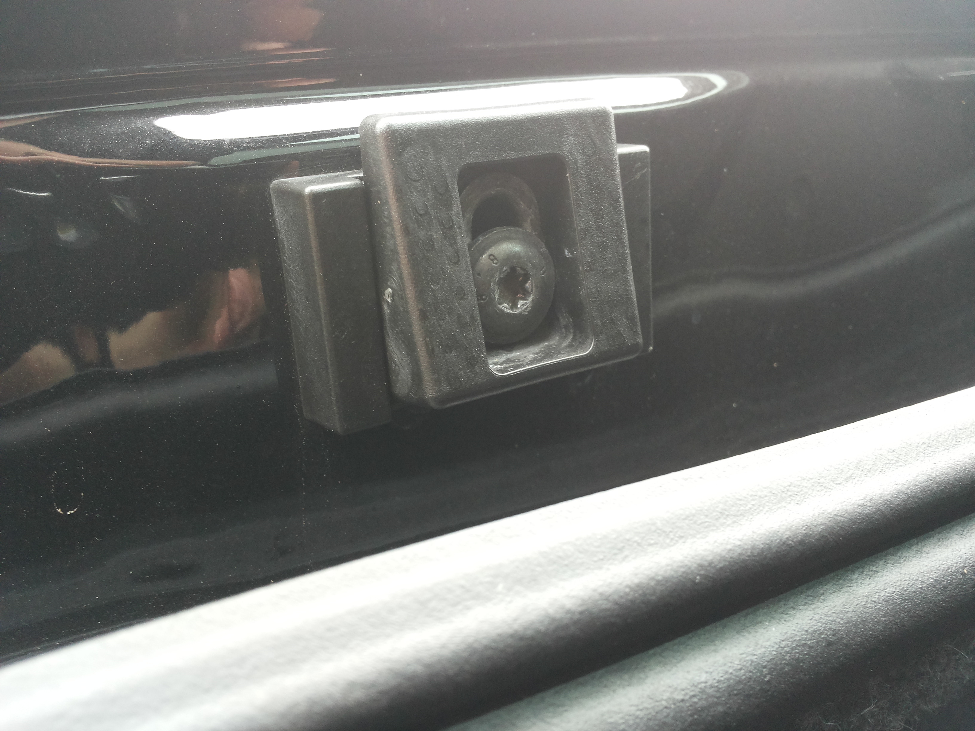

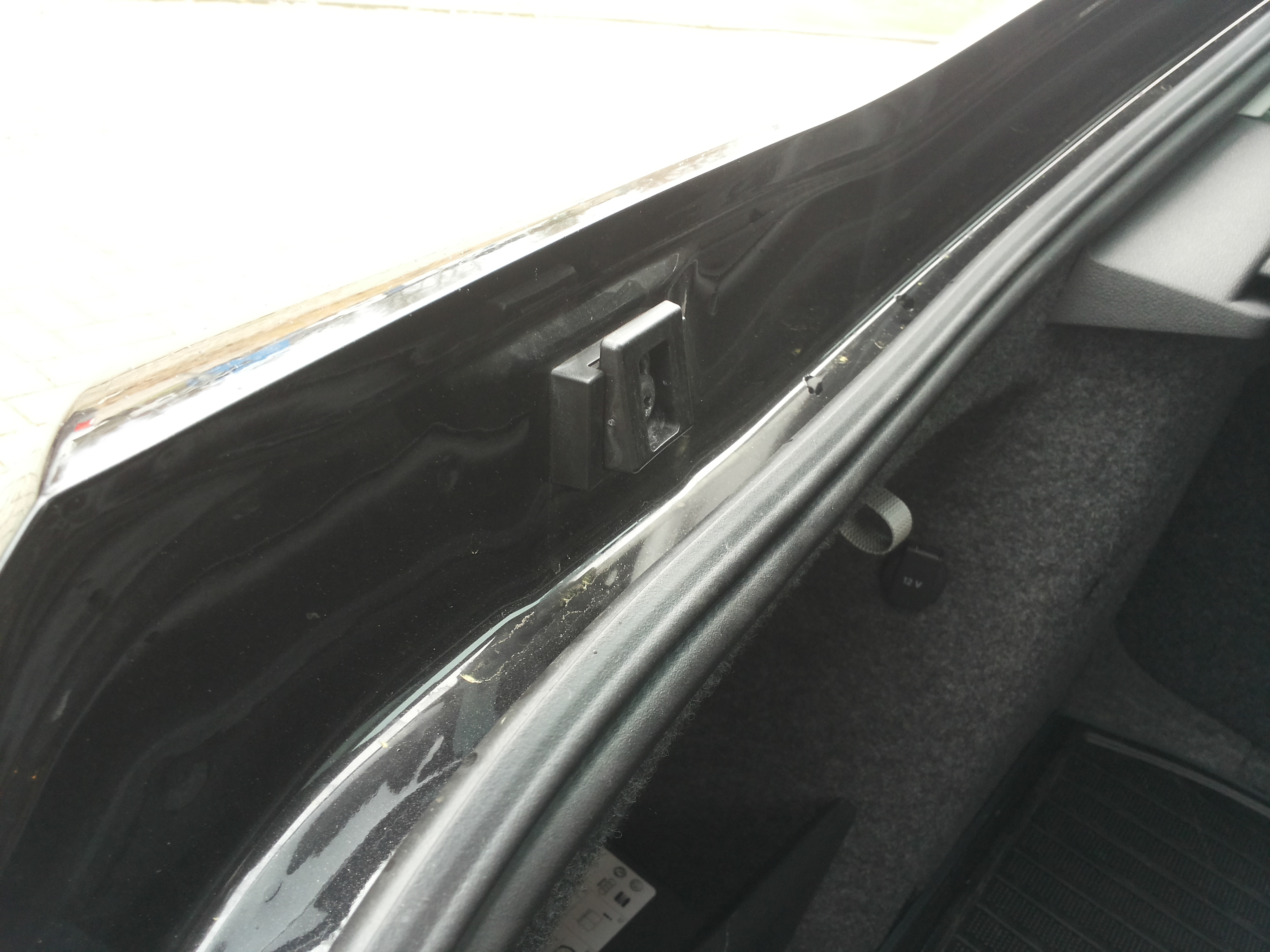

Wat ik vandaag gedaan heb is de 2 stelrubbers verdraaid. Dit zijn dus de rubberen "doppen" op het kofferdeksel aan de onderkant. Deze kun je gewoon draaien om te verstellen. Ik heb ze beide 1 tot 1.5 slag gedraaid zodat de "langer" worden. En hopla het gebonk is verdwenen. Nog altijd wel iets van het doffe gebonkt, maar de harde knallen zijn vrijwel verdwenen. Wat een stilte in de auto.
Ik ga ook nog even naar de 2 aanslagnokken kijken, wellicht wordt het dan nog beter.
heb je dit met de hand gedaan of met gereedschap. ik krijg ze met de hand niet goed verdraaid en ben bang dat ik ze sloop als ik er een waterpomptang op ga zetten.

Gewoon met het handje hoor. Zit namelijk gewoon schroefdraad aan. Deze kunnen draaien omdat ze in de loop der jaren minder kunnen worden en dan kunnen ze gewoon aangedraaid worden.

ik heb de stoppen ook 1,5 slag linksom gedraaid, de achterklep zit nu lekker strak dicht, en auto is er weer een beetje stiller van geworden.
het doffe gebonk is nu bijna helemaal weg, nu blijft het klapperen van de schokbrekers nog aanwezig. hopelijk heeft skoda snel een oplossing.

@peterbaarlo, ik zal vanavond ook nog even de aanslgrubbers verstellen. Het is bij mij nog net niet helemaal weg.

@O3-Rider ik denk dat jouw tip de gouden tip is voor mij.
alle andere stappen die ik uitgevoerd heb hebben samen net zo veel resultaat als de 2 doppen uitdraaien alleen.
ik denk dat het een samenspel van factoren betreft, ben heel benieuwd naar jouw bevindingen mbt het verstellen van de aanslag blokken.
ik ben hier heel erg blij mee!

Yeaah goed te horen! Ik heb vanavond de 2 aanslagrubbers versteld, maar nog niet gereden. Morgenvroeg weer.
Ik was gisteren ook enorm verrast na het aandraaien dat het ineens zo stil was in de auto.
Ik laat het morgen weten.
Hopelijk is dit de gouden tip voor iedereen. Ik had ineens een ingeving dat als het aan de kofferdeksel lag, het wellicht lag aan het feit of de klep in zijn geheel aan de onderkant bonkte of enkel in het slot. Ineens dacht ik aan die 2 rubberen rondjes. En voila!
O ja, wat ik nu wel merk is dat als je klep nu opendoet, dan je merkt dat er wat spanning op staat. Dus de klep wil graag open. Ik ga daar nog een beetje mee spelen. Wellicht kunnen ze nog een halve slag terug.......
